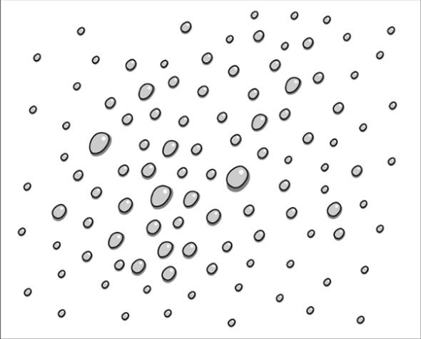

С помощью проверки картины каплеобразования можно определить необходимость дополнительной обработки (нанесения покрытия).
Нанести из распылителя воду и проверить водоотталкивающие свойства покрытия по распределению капель.
Распределение капель на исправном водоотталкивающем покрытии...
Название: Распределение капель на исправном водоотталкивающе.jpg

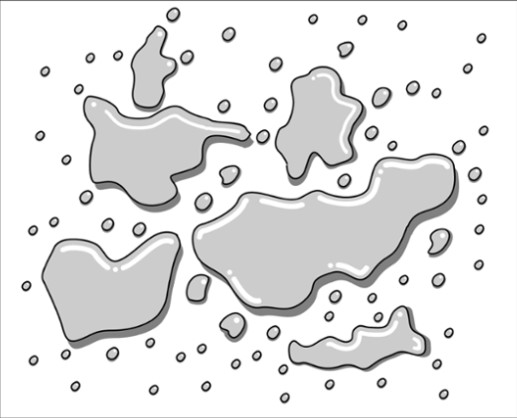

30.08.2020, 18:55   #2
Распределение капель на изношенном водоотталкивающем покрытии.
Название: Распределение капель на изношенном водоотталкивающ.jpg
