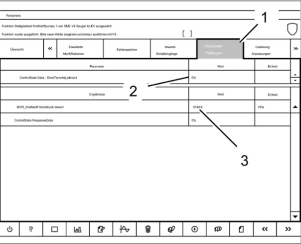

1.2 Топливный насос можно активировать и отключить следующим образом.
1.3 DME => Проверка исполнительных элементов / проверки => Исполнительные элементы => Топливный насос 1
1.4 Указывается 100%. Топливный насос начинает подачу при нажатии клавиши Старт.
1.5 Топливный насос останавливается при изменении процентного значения до 0%. Повторное нажатие клавиши Старт.
2 Вызов проверочного значения B070 Фактическое значение высокого давления топлива.
2.1 DME => Фактические значения / переключающие входы => B070 Фактическое значение высокого давления топлива
Давление топлива примерно от 5500,0 гПа до 5800,0 гПа при работе насоса.
1 Исполнительные элементы / проверки
2 Состояние топливного насоса (0% - насос выключен, 100% - насос работает). В каждом случае подтверждается с помощью клавиши Старт.
3 Давление топлива в гПа (на рисунке остаточное давление вскоре после отключения).

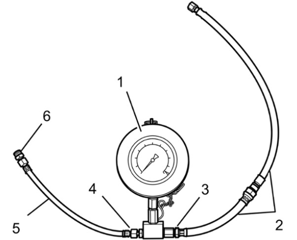

Конструкция инструмента для проверки
Конструкция инструмента для проверки давления
1 Прибор для проверки Манометр (без запорного крана) V.A.G 1318 - Тестер K-Jetronic
2 Соединительный трубопровод 9705/3 - трубопровод подключения (оба трубопровода) => подключение к
3 адаптеру 1318/15
4 адаптеру 1318/23
5 Соединительный трубопровод P378c - Соединительные трубопроводы
6 Адаптер 1318/12 => подключение к трубопроводу со стороны двигателя

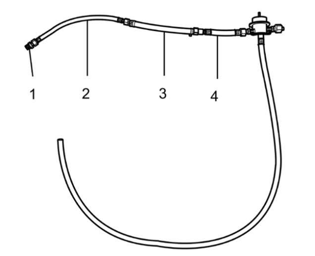

Конструкция инструмента для проверки объема подаваемого топлива
1 Адаптер 1318/12
2 Соединительный трубопровод P378c - Соединительные трубопроводы
3 Соединительный трубопровод 1318/17
4 Редуктор 9705 - измерительный адаптер

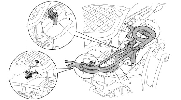

23.08.2020, 17:23   #7
1 Положить под подводящий топливопровод (низкого давления) -трубопровод 4- ветошь и отвернуть с помощью двух рожковых ключей. При этом удерживать среднюю часть и ослабить накидную гайку со стороны двигателя. Топливопровод низкого давления

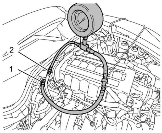

2 Проверка давления подачи топлива (низкое давление) =>
2.1 Подключить прибор для проверки. При сборке инструмента следует монтировать между отдельными компонентами уплотнительные кольца (на выбор, медные, алюминиевые, пластиковые и т.д.). Конструкция должна быть герметичной. Подключение для измерения давления на автомобиле
1 Подключение трубопровода низкого давления со стороны двигателя
2 Подключение шланга низкого давления со стороны кузова
Название: Подключение для измерения давления на автомобиле.jpg
23.08.2020, 17:25   #9
2.2 Запустить двигатель и оставить его работать на холостом ходу. Считать давление топлива на манометре. На холостом ходу стрелка манометра может слегка колебаться. При увеличенных оборотах холостого хода (небольшое нажатие на педаль акселератора) стрелка успокаивается. Топливная система низкого давления работает при давлении топлива от 5,5 до 5,8 бар. Стрелка колеблется около этого значения. Измерения под нагрузкой (особенно Turbo) могут также кратковременно вызвать значения менее 5 бар (4,5 бар). Это не является признаком неисправности.
