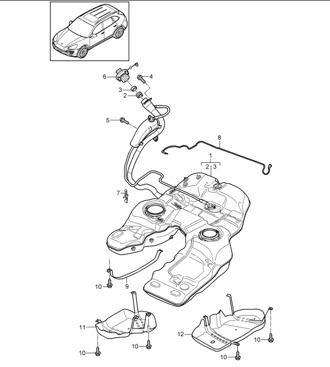

26.10.2019, 11:52   #4
Проверяйте горловину топливного бака на наличие или отсутствие элементов под цифрой 2 и 3 на картинке

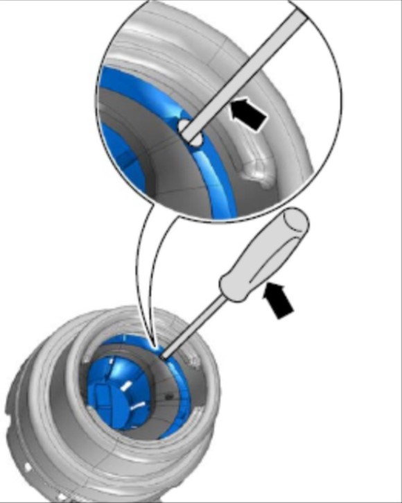

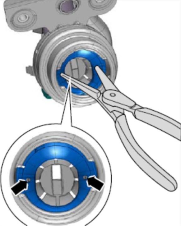

1 Демонтаж защиты от неправильной заправки:
1.1 Разблокировать фиксатор для стопорного кольца с помощью отвертки Torx (T15) (Рис. 1).
1.2 Вставить клещи для стопорных колец в оба отверстия стопорного кольца (-лупа-) и повернуть примерно на 25° против часовой стрелки.
1.3 Опрокинуть стопорное кольцо в заливной горловине (Рис. 3) и извлечь через выемку для крышки.

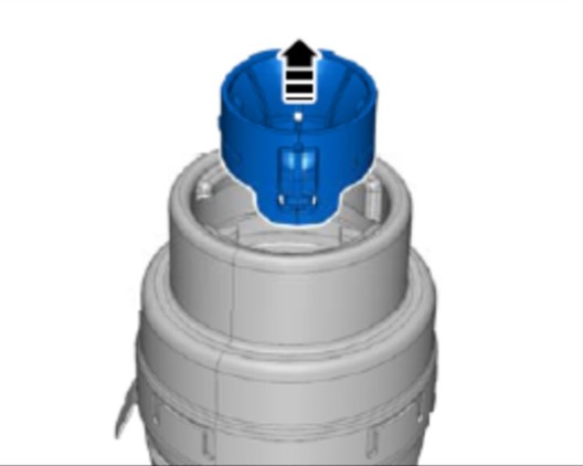

1.4 Извлечь защиту от неправильной заправки из заливной горловины (Рис. 4), для этого использовать клещи для стопорных колец.

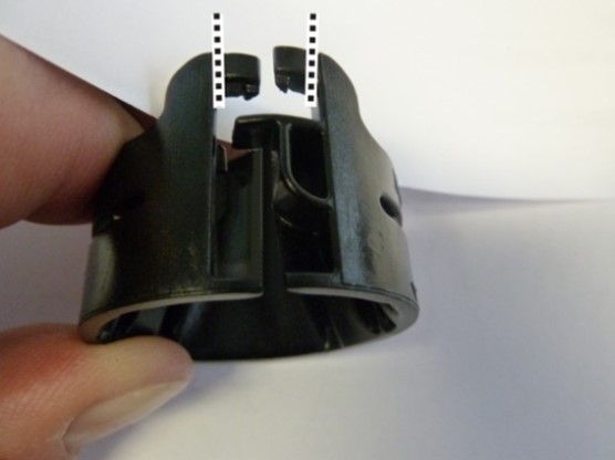

2 Доработка защиты от неправильной заправки:
С помощью бокорезов отрезать на защите от неправильной заправки оба фиксатора по пунктирной линии (-пунктирные линии-).
При этом следить за тем, чтобы не выступало никаких заусенцев, а крышка после этого имела свободный ход.

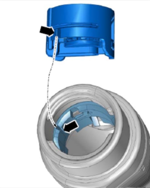

3 Монтаж защиты от неправильной заправки:
3.1 Установить защиту от неправильной заправки в заливную горловину. Выступ на защите от неправильной заправки должен войти в паз на заливной горловине (-стрелки-).

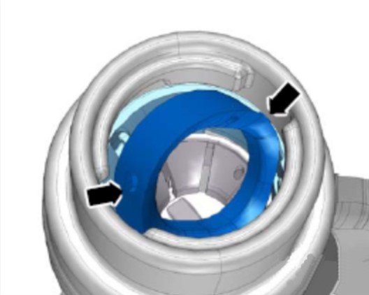

3.2 Установить стопорное кольцо с помощью клещей для стопорных колец (-стрелки-), для этого вставить стопорное кольцо и повернуть примерно на 25° по часовой стрелке.
