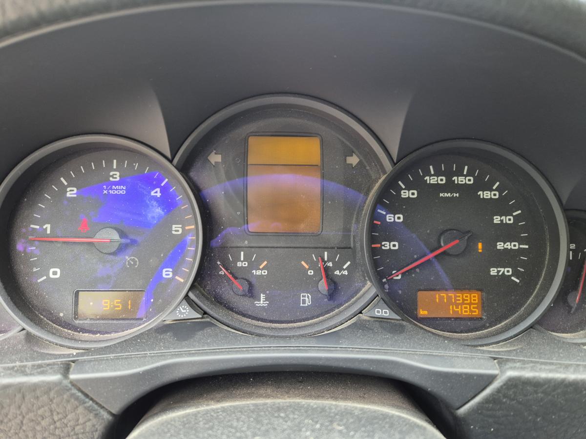

Доброе утро, Владимир.
Вчера у меня погас экран монитора(прил.), потом где-то через пол-часа включился.
Но при след. запуска авто, опять откл. И до сих пор не светится. Подскажите пож., в каком направлении «копать»? Спасибо.
В сторону замены/ремонта комбинации приборов

Добрый день. Мне предлагают шиток №
95564121500. Владимир, это то, что мне надо?
Спасибо.
VIN нужен

VIN:WP1ZZZ9PZALA22148
Нет
Подойдут только эти:
95564114410
95564114411
955641144AX
955641144BX
