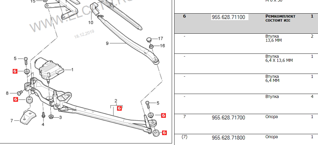

Вот есть какой-то ремкомплект трапеции. Втулки. Которые, судя по существованию ремкомплекта, изнашиваются. Им вообще кто-то воспользовался? :) Для чего он?
Или надо трапецию менять на новую?
Верно. Трапецию только в сборе!

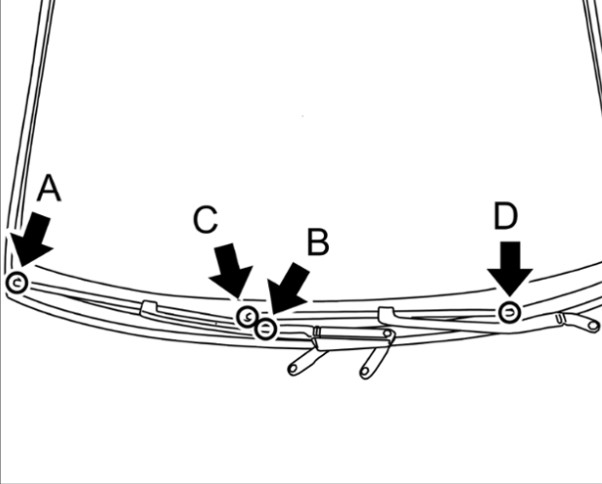

27.12.2019, 23:16   #8
Сообщение от alexno Посмотреть сообщение
Владимир, если не затруднит, можно эту документацию с этими рекомендациями по установке поводков
На ветровое стекло нанесены точки, по которым необходимо выставить стеклоочистители.
Наивысший приоритет имеет стеклоочиститель со стороны водителя с точками -C- и -D-.
Затем выставить стеклоочиститель со стороны переднего пассажира по точкам -A- и -B-.
Точки регулировки стеклоочистителя на лобовом стекле на картинке...
