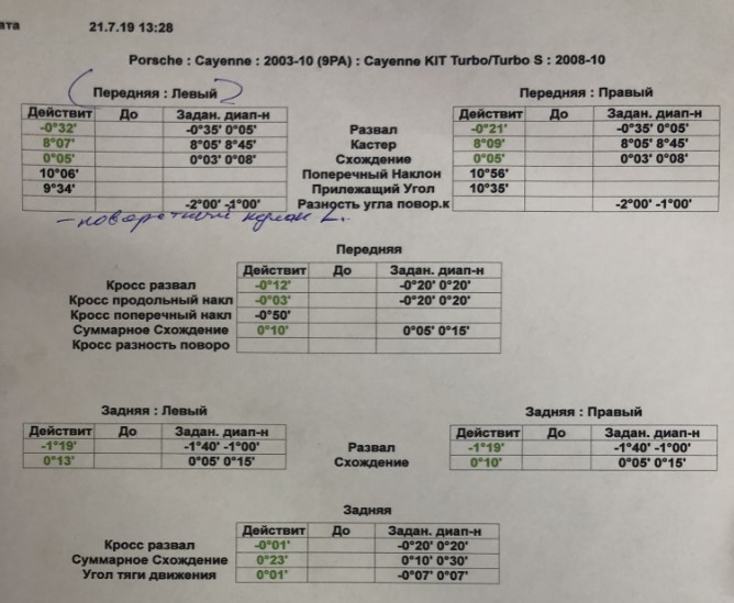

Здравствуйте.
Ситуация такая — выкрутили эксцентрик на нижнем левом рычаге в крайнее положение и едва завели в зеленую зону.
Есть предположение что гнутый левый передний поворотный кулак либо нужно регулировать сайлентблоки подрамника.
Почему посчитали его гнутым ? Потому что между правым колесом и кулаком влазит гаечный ключ и даже можно поболтать туда сюда. А вот между левым кулаком и колесом ключ вообще не засунуть.....
А насчёт эксцентриков подрамника мастер сказал что двигать нет смысла потому что мол болты стоят ровно по центру...
Нужен совет как быть ? Можно ли двигать подрамник для выставления нормального развала ?

Чтобы точно что-то говорить или советовать нужно понять на сколько корректно были проведены подготовительные операции к замеру углов установки колес и на сколько опытный механик https://forum.cayservice.ru/showthre...A3%D0%A3%D0%9A
__________________
Так и было сделано все.
Но к этому
Сообщение от meloman Посмотреть сообщение
я вот что еще могу добавить:
левое переднее колесо где то на 2см сидит глубже в арке, чем правое...
а так же расстояние между шиной и аркой у левого колеса ниже на 1-2см в сравнении с правым..
Говорит ли все это о том что левый поворотный кулак гнутый? или верхний рычаг...

Нужно замерять по контрольным точкам и сравнивать с новыми деталями для того чтобы понимать, присутствует изменение геометрии или нет.
08.08.2019, 15:15   #7
meloman
Что такое контрольные точки?
А из за подрамника может быть что колесо утянуто в арку? думаю начать все таки с меньшего и регулировать подрамник. Заодно болты проверить говорят что могут быть кривые

Ведь получается если двигать подрамник то нижний рычаг будет выводить нижнюю часть кулака влево, соответственно верхняя часть кулака будет уходить во внутрь и тем самым расстояние между кулаком и колесом станет больше так ?
А правое колесо уйдёт во внутрь.
Мы замерили что разница с левым и правым на 1.1 см.
Значит можно подвинуть на 0.5 и тогда будет симметрия.
