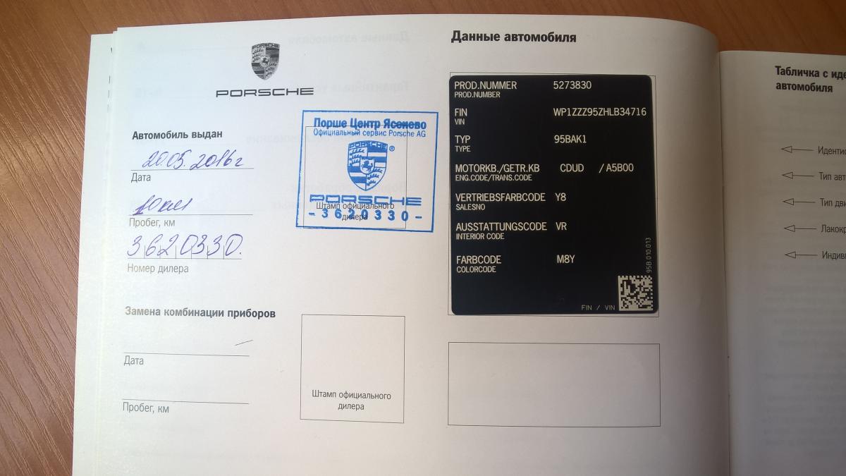

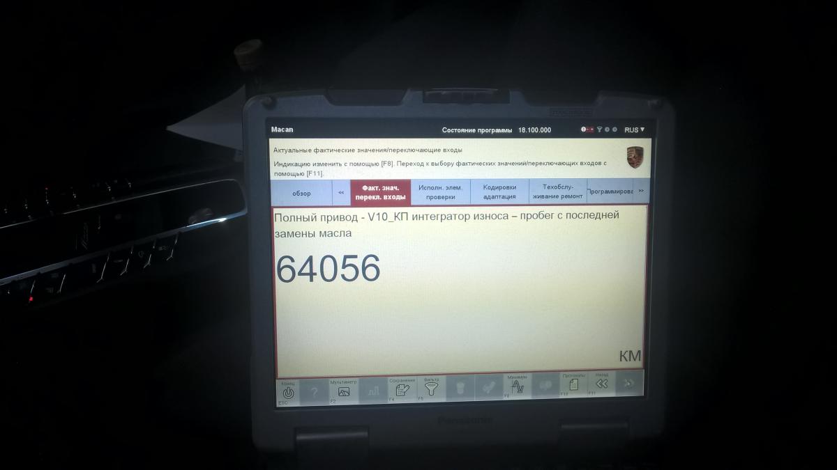

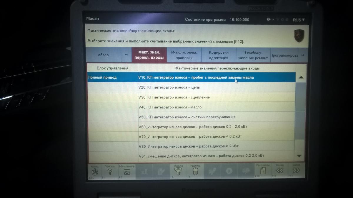

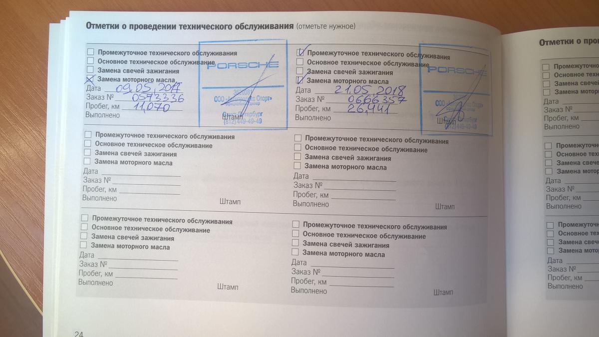

Добрый день,ситуация следующая:в феврале 2019г. приобрёл порше макан с пробегом 32349км. Пробег подтверждается сервисной книжкой (фото прилагаю). Покупал в Питере в Тойота центр Приморский, обслуживался у Porsche Центр Приморский-они подтверждают пробег,в том числе по гарантийным работам. На момент покупки не было возможности сделать диагностику, сделал по прибытию домой,результат на фото: в фактических значениях в "КП интегратор износа-пробег с последней замены масла" показал 64000км. пробега.Связался и с бывшей владелицей и с Porsche Центр Приморский они в "недоумении". Пробег в 64000км. показал только в этом разделе.В связи с чем вопрос (так как хочется верить в доброе и светлое)) можно ли принять за истину данные этого раздела или есть какие то особенности по считыванию данных в коробке?

В этом блоке управления идет пересчет еще по времени работы автомобиля, а не по пробегу.
Через PIWIS. Выбрать V40_коробка передач интегратора износа коробки передач, масло. Затем нажать клавишу F12.
Если значение больше 145 кВт·ч, необходимо заменить масло в раздаточной коробке
Если значение ниже, дополнительные действия не требуются
В общем это не показатель того что пробег скручен.
