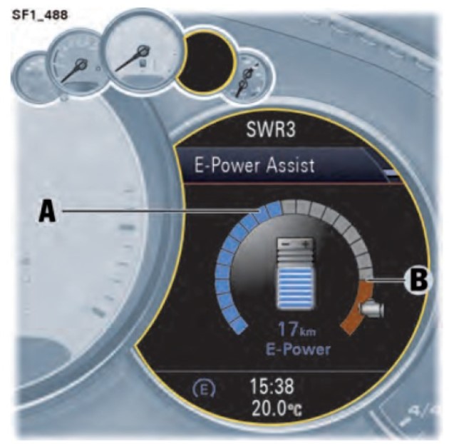

1 По достижении предварительных условий на приборной панели выбрать меню ‘E-Power Assist’ на многофункциональном дисплее, чтобы отображался сегментный индикатор -A- хода педали акселератора и порога включения двигателя внутреннего сгорания -B-.
2 Разогнать автомобиль на электротяге с малым ходом педали акселератора до скорости прибл. 40 км/ч. При этом на сегментном индикаторе -A- следить за тем, чтобы двигатель внутреннего сгорания не был запущен.
3 По достижении постоянной скорости прибл. 40 км/ч мягко нажать на педаль акселератора, пока не будет достигнут порог включения двигателя внутреннего сгорания, -B- и ДВС не запустится.
4 После запуска двигателя внутреннего сгорания продолжать движение с тем же самым положением педали акселератора на протяжении прибл. 3 секунд, чтобы двигатель внутреннего сгорания продолжал работать.
5 Отпустить педаль акселератора, чтобы перейти в режим принудительного холостого хода и тем самым активировать отсоединение и выключение двигателя внутреннего сгорания.
6 Затем выполнять пункты 3-5 (повторный запуск и затем отсоединение и выключение двигателя внутреннего сгорания) до тех пор, пока таким образом не будет выполнено не менее 10 повторных запусков ДВС.
