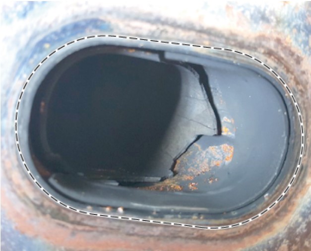

Причина:
Отсоединившиеся элементы треснувшей внутренней полусферы коллектора вызывают повреждение турбонагнетателя.
Потеря мощности и появление предупреждения “Check Engine” свидетельствуют о неисправности турбонагнетателя.
Однако неисправный турбонагнетатель может также быть следствием повреждения внутренней полусферы коллектора.
Дата начала реализации:
Начиная с 24 мая 2016 года при производстве устанавливается модифицированный выпускной коллектор.
Действие:
Перед монтажом нового турбонагнетателя необходимо проверить внутреннюю полусферу коллектора и при необходимости заменить выпускной коллектор.
Порядок действий:
1 Снять турбонагнетатель.
2 Снять выпускной коллектор.
3 Проверить внутреннюю полусферу коллектора на наличие трещин и сколов. Проверка внутренней полусферы коллектора.
При наличии повреждений заменить выпускной коллектор.
4 Установить выпускной коллектор.
5 Установить новый турбонагнетатель.
Название: Проверка внутренней полусферы коллектора.jpg
