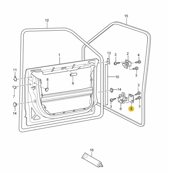

Как снимаются двери в порш каене ,кто подскажет буду очень благодарен !

Нужно уточнить, какой PORSCHE CAYENNE? Или VIN?

каен 955 2004 год 3.2 бензин

часть болтов у петель откручивается изнутри кузова
Это когда петли дверей нужно снять

если двери выставлять петли приходится откручивать

Выставлять, в смысле регулировать?

да подкладки ставить ,4ый год поди двери передние просели

Для того чтобы шайбу поставить под петлю двери, болты откручиваем только со стороны самой двери, а не со стороны стойки.
