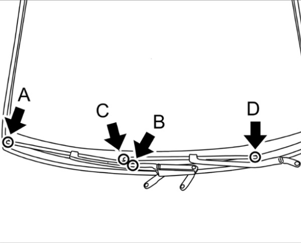

добрый вечер , стеклоочистители устанавливал , в пойзес, указаны 4 расстояния от концов дворников до пластика, вернее точки указаны , а самих расстояний нет , не подскажите какие величины ?
23.03.2019, 12:58   #5
Сообщение от Домье Посмотреть сообщение
добрый вечер
На ветровое стекло нанесены точки, по которым необходимо выставить стеклоочистители.
Наивысший приоритет имеет стеклоочиститель со стороны водителя с точками -C- и -D-.
Затем выставить стеклоочиститель со стороны переднего пассажира по точкам -A- и -B-.
Название: Точки регулировки стеклооч. на лоб. стекле.jpg

а кто может померить фактические значения , у меня стекло не оригинал , наверное точек нет
