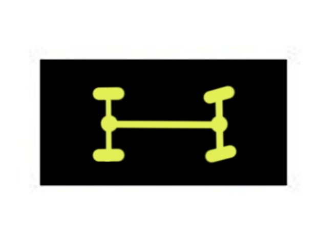

На комбинации приборов может появиться желтое предупредительное сообщение "Рул. управл. зад. оси неисправно _ Можно осторожно продолжать движение".
(Символ предупредительного сообщения: "Рул. управл. зад. оси неисправно")
