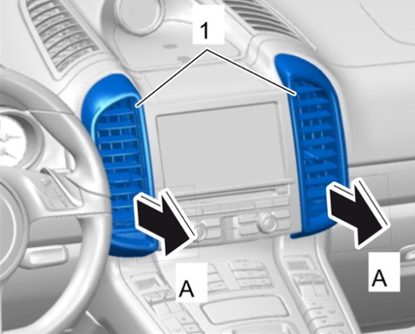

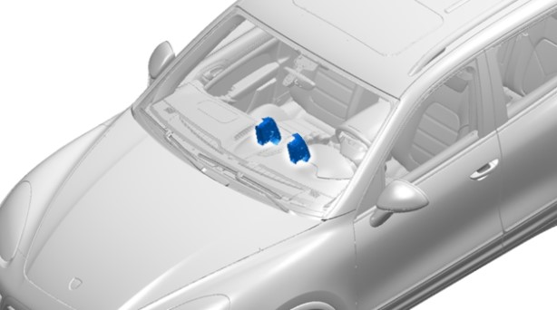

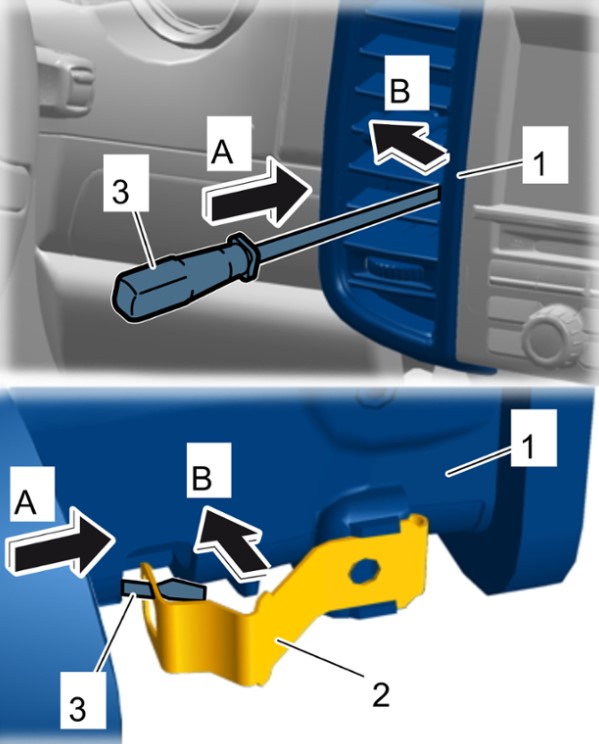

Демонтаж центрального дефлектора
Информация
На рисунках ремонтные работы частично изображены лишь на примере одной стороны автомобиля или на аналогичном компоненте.
Некоторые рабочие операции следует самостоятельно выполнить также на противоположной стороне автомобиля.
1 Разблокировать дефлектор.
1.1 Над второй пластиной снизу с правой стороны вставить небольшую отвертку -3- в проушину металлической скобы -2--стрелка A- и потянуть металлическую скобу вовнутрь -стрелка B-. При этом слегка извлечь дефлектор -1-.
1.2 Над второй пластиной снизу с левой стороны вставить небольшую отвертку -3- в проушину металлической скобы -2--стрелка A- и потянуть металлическую скобу вовнутрь (зеркально по отношению к правой стороне). При этом слегка извлечь дефлектор -1-.
2 Полностью извлечь -A- центральный дефлектор -1-.
3 Отсоединить электрический разъем -A-.
Монтаж центрального дефлектора
Монтаж осуществляется в обратной последовательности.

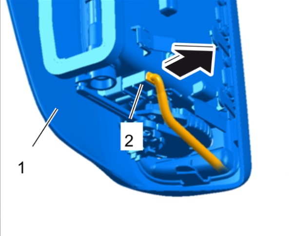

Демонтаж центрального дефлектора сзади
Информация
Информация
Чтобы уменьшить усилия при демонтаже и тем самым снизить риск повреждения, при демонтаже на доступных точках крепления необходимо помогать подходящим инструментом.
1 Над первой пластиной снизу с внешней стороны вставить небольшую отвертку -3- в проушину металлической скобы -2- и потянуть металлическую скобу вовнутрь -стрелка B- (проушина видна сквозь пластину). При этом извлечь дефлектор -1- (изображено на примере дефлектора спереди посередине).
2 Отсоединить электрическое штекерное соединение -2- дефлектора -1--стрелка-.
3 Извлечь дефлектор.
Монтаж центрального дефлектора сзади
