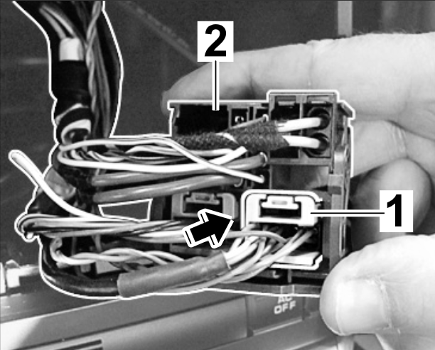

подскажите кто знает... куда подключается провод из комлекта USB aux kit ...фото задней панели pcm 3.0 может у кого есть ? распиновка провода из комплекта?
19.04.2017, 11:52   #2
Вставить модуль разъема D (зеленый) -1- в центральный разъем PCM3.0 -2-

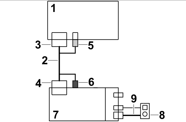

Для лучшего понимания показан обзор (блок-схема) монтируемых деталей и задействованных систем/деталей.
1 - PCM3.0
2 - Жгут проводов
3 - Модуль разъема D (зеленый)
4 - 10-контактный разъем
5 - 4-контактный разъем USB на PCM3.0
6 - 4-контактный разъем USB на консоли iPod®
7 - Консоль
8 - iPod®
9 - Соединительный кабель

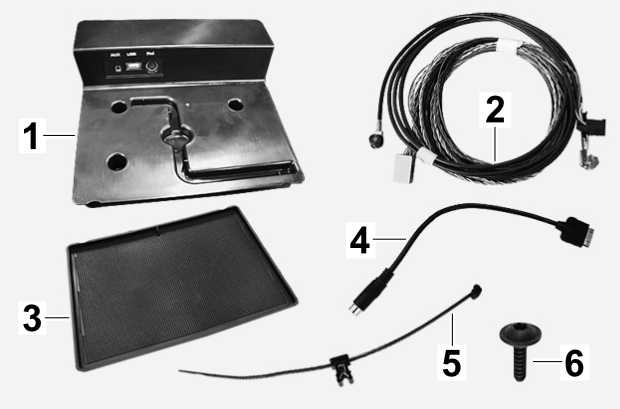

Перечень комплекта:
95564235110 1 шт Консоль -1-
99704490243 1 шт Жгут проводов -2-
95555332900 1 шт Резиновая вставка -3-
99761247101 1 шт Соединительный кабель iPod® -4-
95561293100 2 x Скоба для кабеля -5-
N 906 986 01 3 x Винт T4,2x16 -6-
N 020 904 4 10 x Кабельная стяжка
1 - PCM3.0
2 - Жгут проводов
7 - Консоль
8 - iPod®
