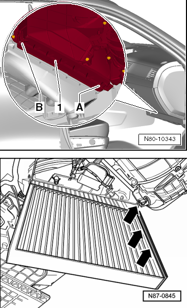

Снятие и установка салонного фильтра
Снятие
Салонный фильтр с активированным углём установлен в пространстве для ног со стороны переднего пассажира.
– Снять обшивку пространства для ног со стороны переднего пассажира
– Снять дефлектор в пространстве для ног переднего пассажира →
– Разблокировать фиксатор -стрелка В- и вывести заднюю сторону крышки -1- из её гнезда -стрелка А-.
– Извлечь фильтрующий элемент из корпуса.
Установка
Установка осуществляется в обратной последовательности, при этом необходимо учитывать следующее:
– При установке фильтра следить за его правильным монтажным положением -стрелки-.

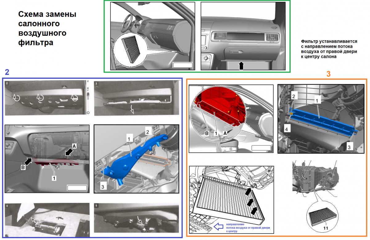

Схема ниже замены ниже
