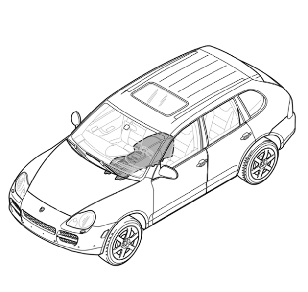

9PA производство 2003>>2006 (L) Демонтаж и монтаж центральной консоли PORSCHE CAYENNE 955
29.01.2019, 12:24   #1
1 Снять накладку центральной консоли
2 Для автомобилей с соответствующим кодом комплектации: Снять блок управления дополнительной системы кондиционирования
3 Для автомобилей с соответствующим кодом комплектации: Снять регулятор подогрева заднего сиденья

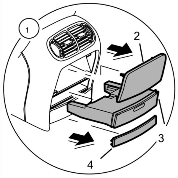

1 Снять заглушки и подстаканники.
Расклипсовать заглушки -2, 4- из центральной консоли.
Вскрыть подстаканник -3-.
Нажать на подстаканник -3- вверх и расклипсовать из центральной консоли.

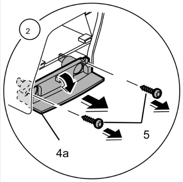

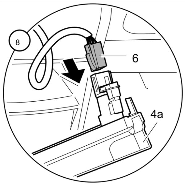

2 Снять разъем или прикуриватель.
– только на автомобилях с соответствующим номером I
Выкрутить крепежные винты -5-.
Разъем или прикуриватель -4a- расклипсовать и снять с центральной консоли.

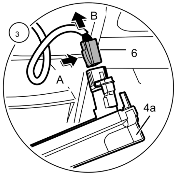

Отсоединить разъемы.
На фиксатор разъема -6- нажать (-стрелка A-).
Разъем -6- отсоединить (-стрелка B-).

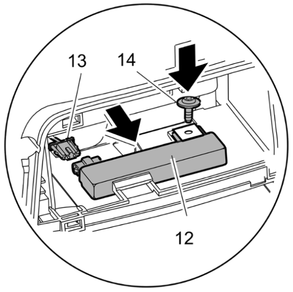

3 Отсоединить разъем.
Выкрутить крепежный винт -14-.
Антенны Kessy -12- слегка сдвинуть вперед и поднять.
Отсоединить разъем -13-.

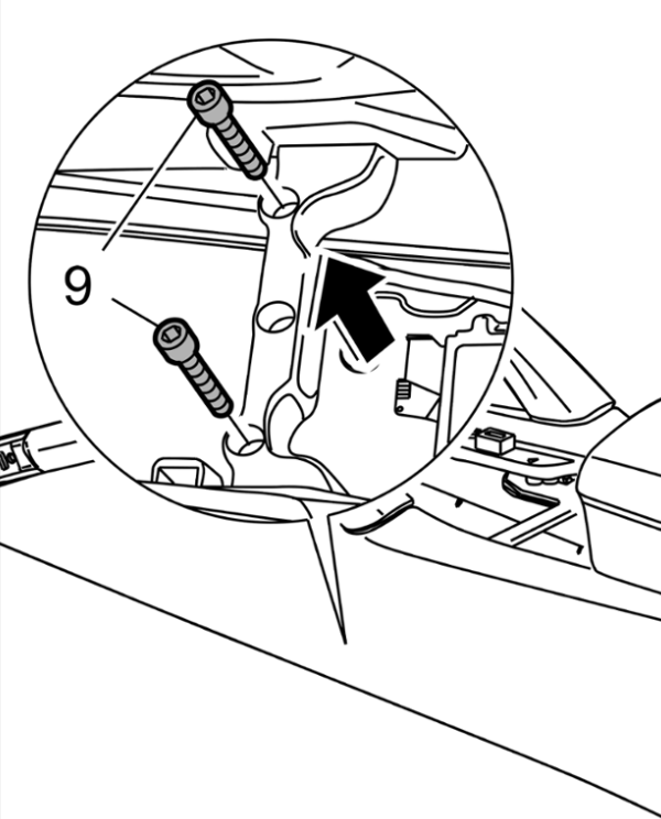

5 Отсоединить центральную консоль в средней части.
Выкрутить крепежные винты -9-.

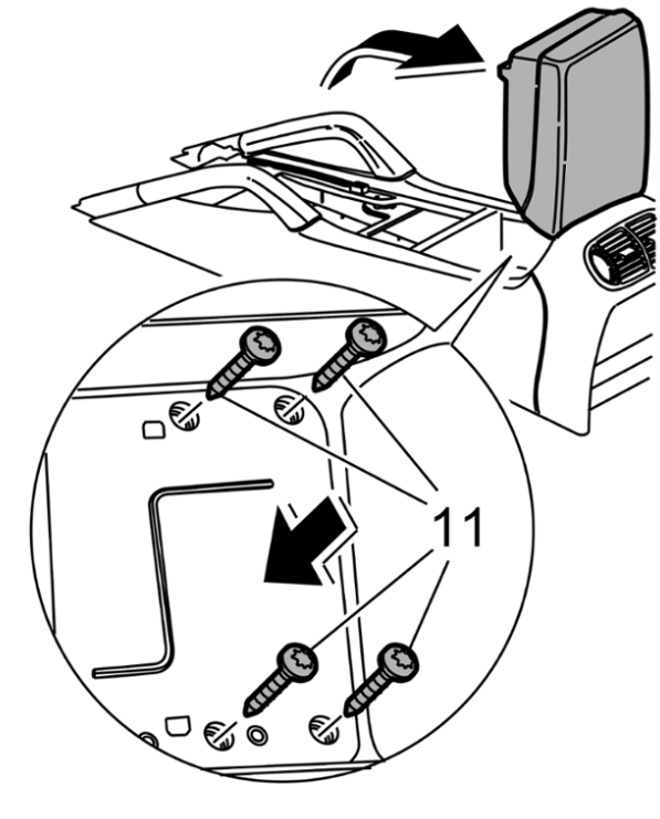

6 Отсоединить центральную консоль задн.
Снять подкладочный коврик -10-.
Выкрутить крепежные винты -11-.

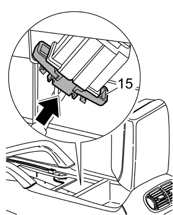

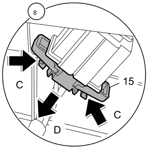

7 Отсоединить разъем.
Разъем -15- разблокировать (-стрелки C-) и отсоединить (-стрелка D-).

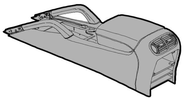

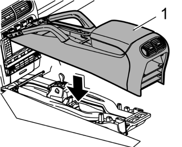

8 Снять центральную консоль

1 Установить центральную консоль.
Удостовериться, что задний воздушный канал точно подсоединен -стрелка-.
2 Закрепить центральную консоль сзади.
Крепежные винты -11- вкрутить и затянуть с моментом затяжки.
Момент затяжки 8 Nm + 0.8 Nm
Вложить коврик отсека для хранения -10- .
Разъем -15- вставить, пока фиксаторы не защелкнутся.
3 Закрепить центральную консоль в средней части.
Крепежные винты -9- вкрутить и затянуть с моментом затяжки. Момент затяжки 8 Nm + 0.8 Nm.

5 Соединить разъем.
Подключить разъемное соединение -13- .
Антенны Kessy -12- сдвинуть вперед и установить.
Крепежные винты -14- вкрутить и затянуть.
6 Только для автомобилей с соответствующим I-номером:установить розетку или прикуриватель
Разъем -6- подключить.
Розетку или прикуриватель -4a- заклипсовать на центральной консоли.
Крепежные винты -5- вкрутить и затянуть с моментом затяжки. Момент затяжки 2 Nm + 0.2 Nm.

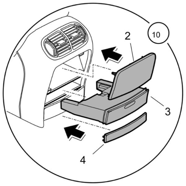

7 Установить заглушки и подстаканник.
Заглушки -2, 4- и подстаканник -3- заклипсовать на центральной консоли.
