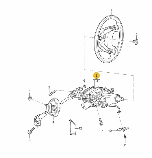

04.12.2018, 21:57   #4
Сообщение от Zendon Посмотреть сообщение
Здравствуйте.
Рулевую колонку только новую можно установить, если проблема с блоком ELV, или можно Бу прописать?
По технологии и штатно можно только новую поставить и корректно обучить.
Б/у делали люди, но без гарантии и после них не работала блокировка рулевой колонки (рулевое колесо крутилось).
