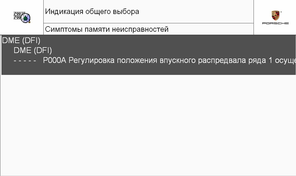

В статусе постоянно висит ошибка P000A (Датчик А положения распредвала(ряд 1))

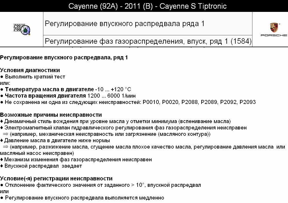

Нужно провести проверки в соответствии с алгоритмом поиска и устранения неисправности...
т.е. менять сам клапан смысла нет? Нужно искать причину из списка вами предоставленных?

Прежде чем что-то менять, необходимо убедится в неисправности элемента. Для этого и проводятся работы по диагностики и выявлению дефектного компонента.
