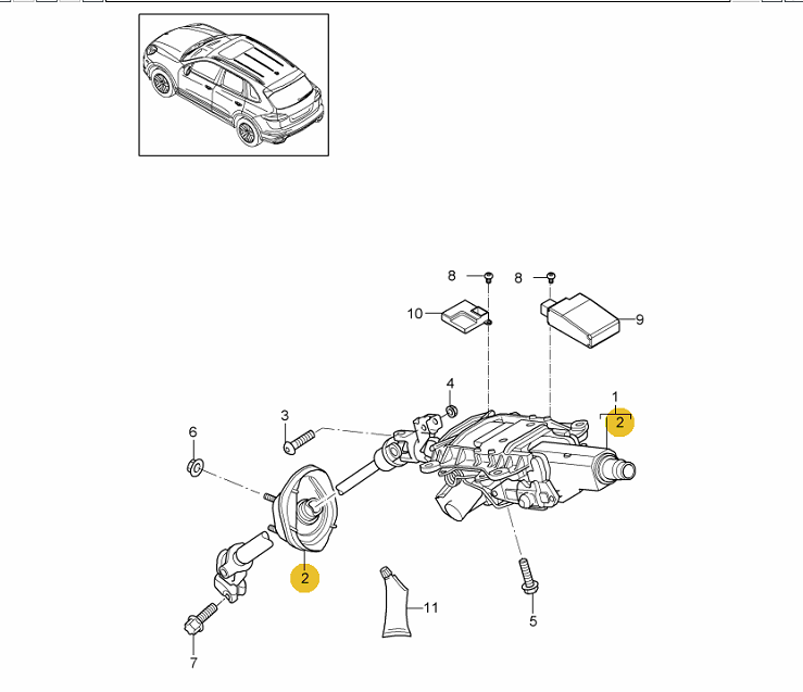

Манжету для начала в нижней части рулевого вала смажьте консистентной смазкой Krytox
