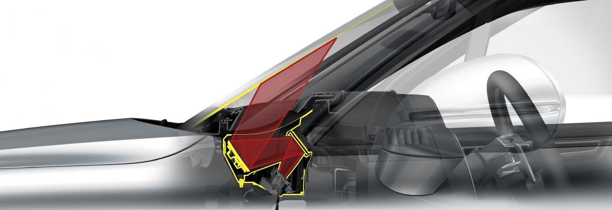

Стекла разные.
В автомобиле Porsche впервые стал доступен проекционный дисплей. Новый проекционный дисплей представляет собой высокотехнологичное устройство. Он проецирует всю важную информацию прямо в поле зрения водителя, обеспечивая высококачественное полноцветное изображение. Благодаря этой системе водитель быстрее получает все необходимые предупреждения, данные и указания, меньше отвлекается и может полностью сосредоточиться на дорожной ситуации
Проекционный дисплей гармонично вписывается в дизайн салона автомобиля. Система встроена в переднюю панель непосредственно перед лобовым стеклом, благодаря чему она остается практически незаметной и не нарушает целостную концепцию салона.

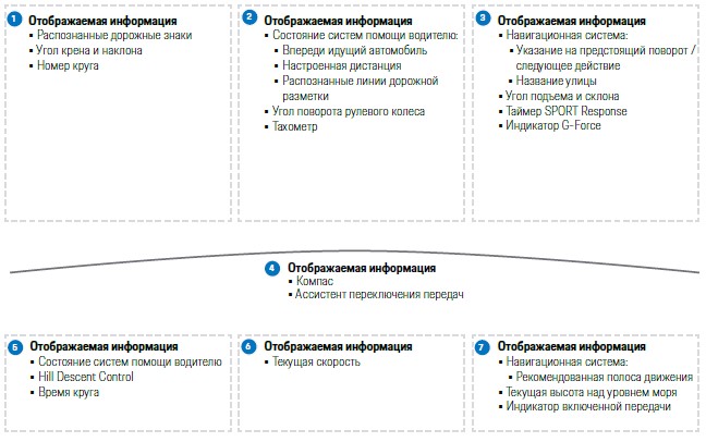

Визуально данные, отображаемые на проекционном дисплее, воспринимаются так, как будто они расположены на расстоянии примерно 2,3 м непосредственно в поле зрения водителя. Виртуальное изображение проекционного дисплея можно регулировать по высоте, углу наклона и яркости. Для регулировки в PCM предусмотрено специальное меню. По желанию на лобовое стекло могут проецироваться разные данные, например из навигационной системы, из систем помощи водителю, предупреждения, а также другие события. Виртуальное изображение проекционного дисплея делится на 7 частей, в которых отображается соответствующая информация.

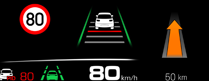

Стандартный режим
Этот режим содержит информацию о действиях и состоянии систем помощи водителю. В верхней части посередине отображается та же информация, что и на дисплее индикации на приборной панели. Слева вверху на дисплее отображается распознанный и действующий в данный момент дорожный знак. В нижней части посередине отображается фактическая скорость движения. При активированной навигации к месту назначения в правой части дисплея отображаются указания навигационной системы (указание на предстоящий поворот, следующее действие, рекомендованная полоса движения, изображение перекрестка и название улицы).

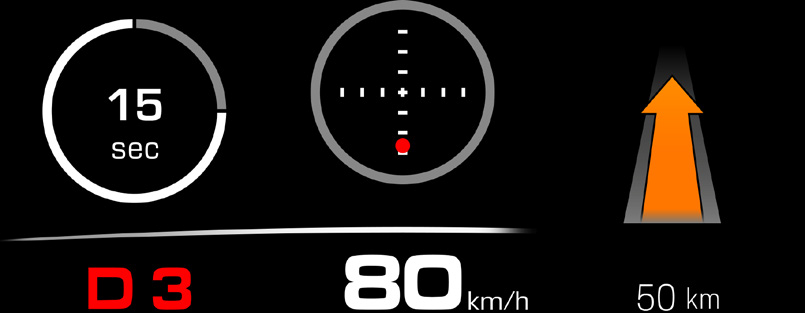

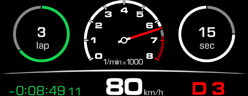

Sport Chrono
В сочетании с опциональным пакетом Sport Chrono на проекционном дисплее отображаются дополнительные данные, усиливающие атмосферу спортивного автомобиля. Так, посередине в верхней части находится тахометр. При использовании функции SPORT Response справа вверху отображается оставшееся время действия функции.
Внизу справа находится индикатор включенной передачи. В левой части дисплея водитель может видеть время прохождения круга и номер круга.
Название: Sport Chrono.png

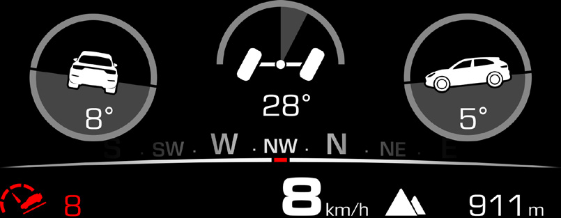

Движение по бездорожью
В этом режиме отображаются данные, которые обеспечивают еще более яркие впечатления при движении по бездорожью. Так, в верхней части дисплея отображается угол крена и наклона, угол поворота рулевого колеса и угол подъема и склона. Компас в центральной части дисплея показывает, в какую сторону движется автомобиль. Слева внизу находится индикатор системы Hill Descent Control. Текущая высота над уровнем моря отображается на дисплее внизу справа.
Угол крена и наклона, угол подъема и склона, а также индикатор системы Hill Decent Control отображаются только в сочетании с опциональным пакетом для движения по бездорожью.
