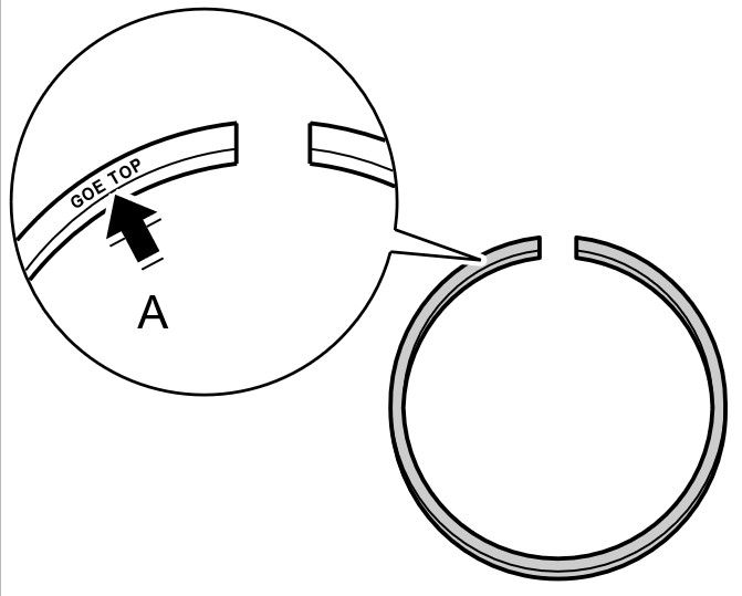

Оба компрессионных кольца имеют разную толщину, и каждое из них можно установить только в соответствующий паз.
Поршневое кольцо с маркировкой TOP должно устанавливаться маркировкой к днищу поршня.

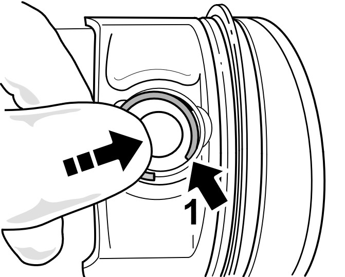

6. Установить стопорное кольцо поршневого пальца. Для этого вставить стопорное кольцо в паз отверстия для поршневого пальца так, чтобы замок стопорного кольца сместился по отношению к днищу поршня (положение на 6 или на 11 часов). Вдавить данный конец замка большим пальцем в кольцевой паз -1- .
7. С помощью маленькой отвертки вставить прижатое стопорное кольцо поршневого пальца в кольцевой паз.
8. Если стопорное кольцо поршневого пальца не встанет сразу в кольцевой паз, следует вдавить в паз второй конец стопорного кольца. Следить за правильной монтажной посадкой.
9. Зафиксировать поршень с установленным вниз стопорным кольцом поршневого пальца и шатун на держателе
10. Привести поршневой палец и шатун в монтажное положение. Следить за тем, чтобы при сборке маркировка поршня была направлена к стороне выпуска, а камера сгорания - к центру двигателя. Стрелка направления движения поршня должна указывать по ходу движения автомобиля.
11. Смазанный маслом поршневой палец вставить через отверстие для поршневого пальца и отверстие в шатуне. При необходимости осторожно запрессовать резиновым молотком.
12. Второе стопорное кольцо поршневого пальца установить аналогично первому. Замок стопорного кольца установить так, чтобы он был направлен вниз от днища поршня (аналогично на 6 или на 11 часов).
