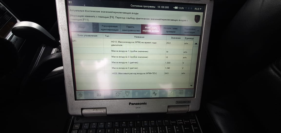

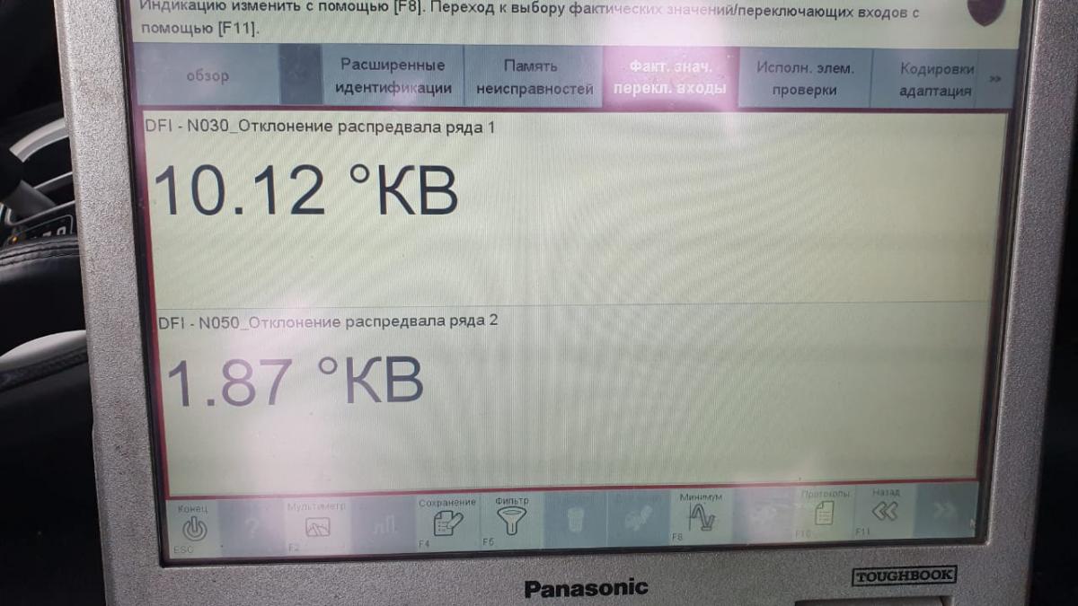

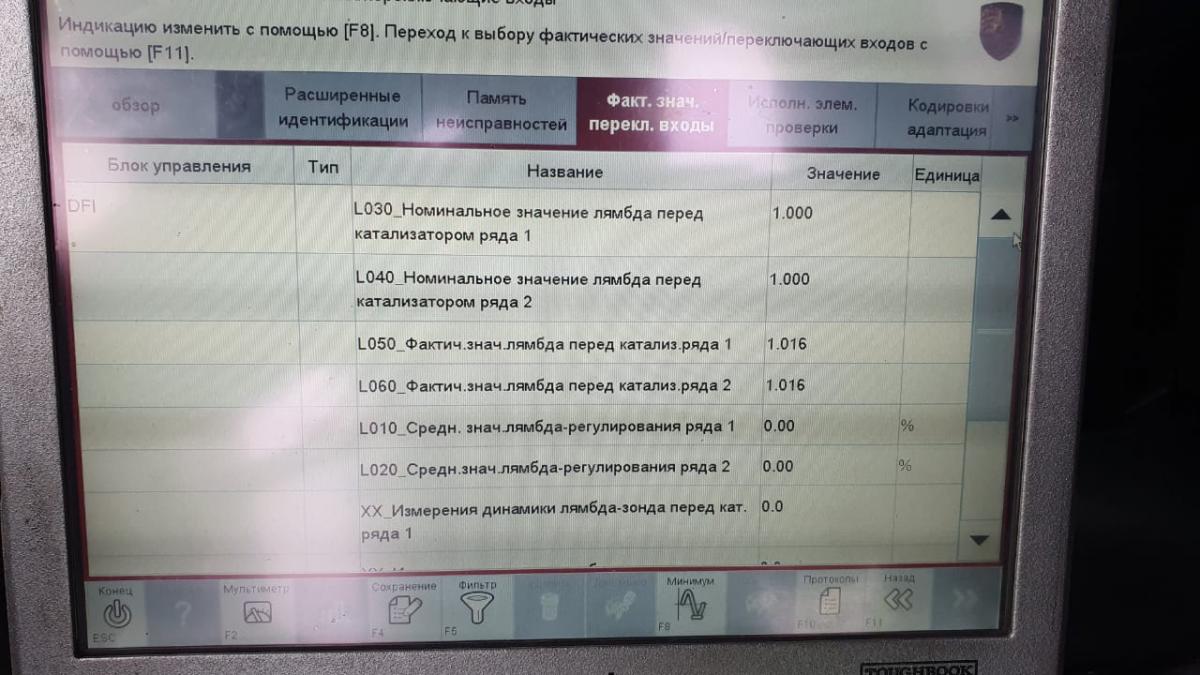

Добрый день, форумчане. Проблема такая - кайен 957 турбо, на холодную пару секунд начал троить. Отвез в сервис к знакомым на диагностику, прислали фотографии с показателями, что они означают? Заранее СПАСИБО!

Сообщение от Граф Посмотреть сообщение
Давление топлива какое?
Пропуски зажигания по цилиндрам (катушки свечи)?
В движении пропуски по каким цилиндрам?
Текущие параметры работы двигателя.
Эти параметры должен диагност был прокомментировать. При каких условиях он считывал их.

Показания на считывали на холостом ходу
Диагност предложил выставить углы распредвалов без замены цепи
