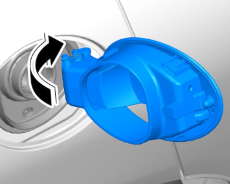

Корпус крышки заправочного люка (модуль) повреждается при демонтаже и при монтаже его необходимо заменить.

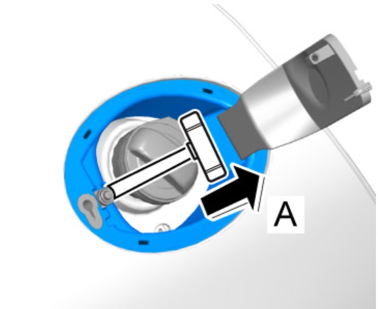

1. Открыть люк топл. бака.
2. Снять люк топливного бака.

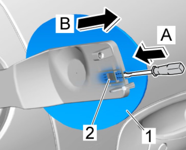

2.1. Вставить отвертку в паз -стрелка A- и высвободить фиксатор -2- .
2.2. Снять люк топливного бака -1- потянув -стрелка B- из фиксатора.

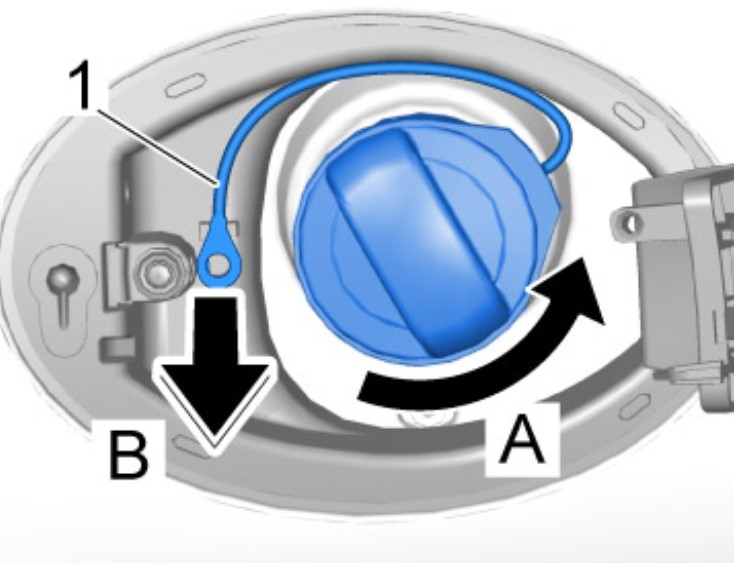

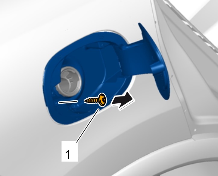

3. Открыть пробку топливного бака -стрелка A- , разблокировать и снять крепежную ленту -1- -стрелка B- .
4. Вывернуть крепежный винт -1- исполнительного элемента люка топливного бака.

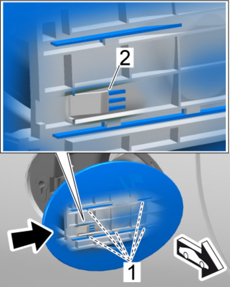

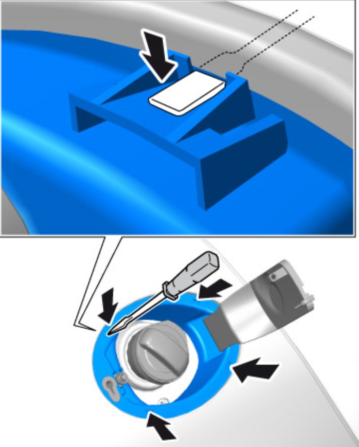

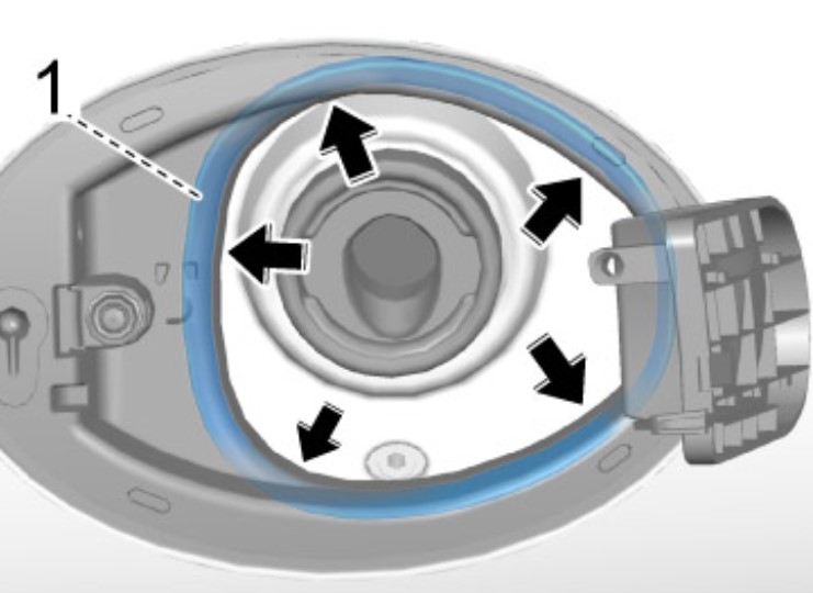

5. Пробить отверткой все углубления и разблокировать фиксаторы -стрелка- .
6. С помощью специнструмента крюк вынуть корпус люка топливного бака -стрелка A- .

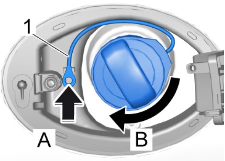

11. Защелкнуть крепежную ленту -1- -стрелка A- .
12. Ввернуть пробку топливного бака -стрелка B- .
