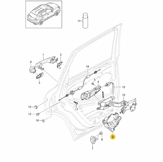

По описанию дефект связан с неисправностью замка двери (внутренний дефект). Для подтверждения неисправности необходимо опросить блок управления задней левой двери.
Название: Замок двери.png

22.01.2019, 10:58   #3
NiTr0
Владимир Маркин, спасибо за информацию! При замене замка двери необходимо его прописывать?
22.01.2019, 11:13   #4
Сообщение от NiTr0 Посмотреть сообщение
Прописывать не нужно. Нужно установить правильный замок двери, чтобы потом не было неожиданностей при работе замка, в виде самопроизвольного срабатывания ЦЗ.
