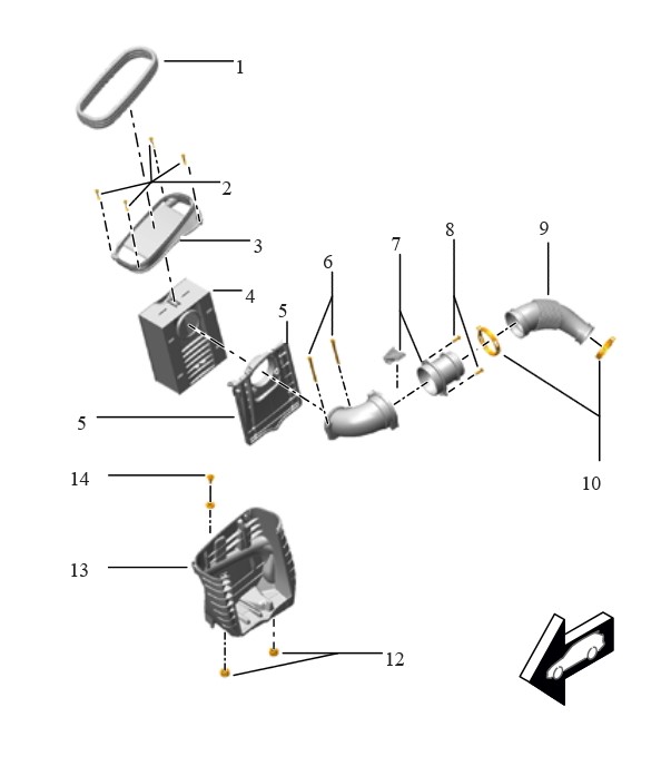

Монтажный обзор воздушного фильтра
1 - Резиновое уплотнение
2 - Винты крепления крышки корпуса воздушного фильтра → Момент затяжки: 3,5 Nm
3 - Крышка корпуса воздушного фильтра
4 - Сменный элемент воздушного фильтра
5 - Крышка сменного элемента воздушного фильтра
6 - Крепежный болт → Угол затяжки: 90°
7 - Расходомер воздуха
8 - Винты крепления расходомера воздуха → Момент затяжки: 2,5 Nm
9 - Воздуховод
10 - Пружинные хомуты
11 - Воздуховод
12 - Резиновые втулки
13 - Корпус воздушного фильтра
14 - Винт крепления корпуса воздушного фильтра → Момент затяжки: 3,5 Nm

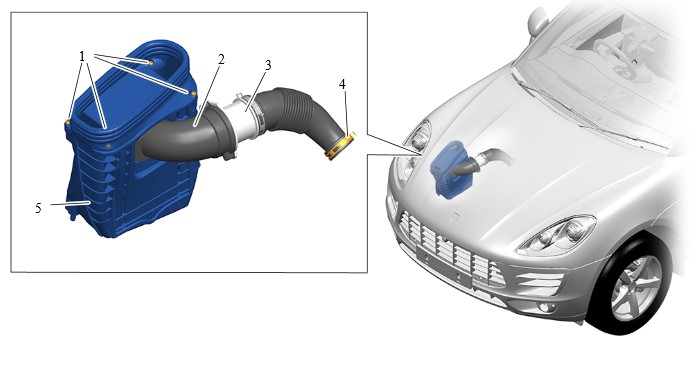

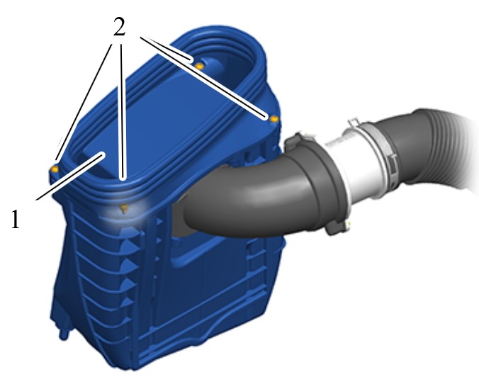

Обзор компонентов: корпус воздушного фильтра
1 - Крепежные винты крышки корпуса воздушного фильтра
2 - Воздуховод
3 - Расходомер воздуха
4 - Пружинный хомут
5 - Корпус воздушного фильтра

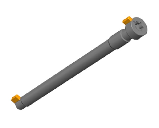

Крепежные болты ослаблять и фиксировать только в указанном направлении
Крепежные болты поворачивать макс. на 90°, в противном случае ломаются направляющие выступы.
Заменять поврежденные крепежные болты.

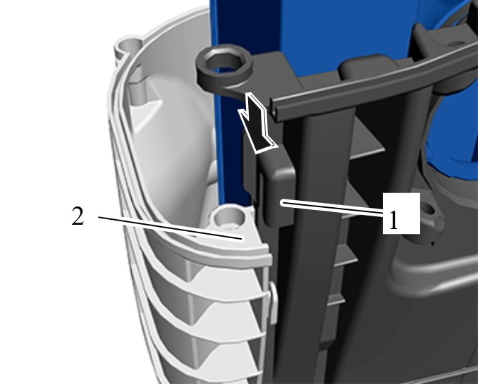

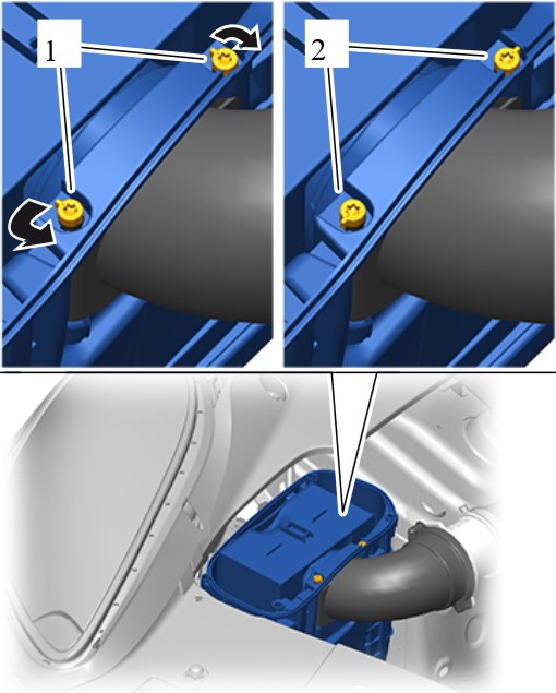

2. Извлечь крепежные болты.
2.1. Слегка прижать крепежные болты -1- вниз и повернуть каждый из них на 90° в направлении -направление стрелки- .
2.2. Извлечь ослабленные крепежные болты -2- .

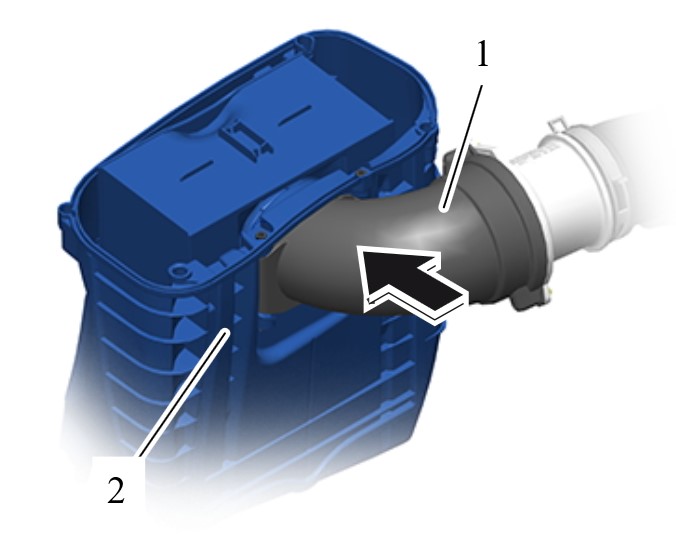

3. Отсоединить воздуховод -1- от корпуса воздушного фильтра -2- в направлении -направление стрелки- .

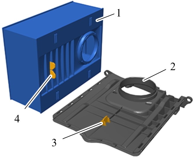

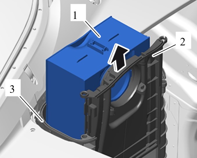

4. Извлечь сменный элемент воздушного фильтра -1- вместе с крышкой -2- в направлении -направление стрелки - из корпуса воздушного фильтра -3- .
5. Отсоединить сменный элемент воздушного фильтра -1- от крышки -2- .

1. Установить крышку -2- на сменном элементе воздушного фильтра -1- , следить за тем, чтобы направляющий выступ -3- зашел в направляющую -4- сменного элемента воздушного фильтра.
2. Разместить воздушный фильтр -1- на корпусе воздушного фильтра -2- .

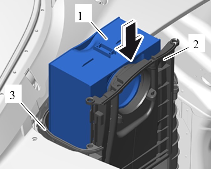

3. Вставить сменный элемент воздушного фильтра -1- вместе с крышкой -2- в корпус воздушного фильтра -3- -стрелка- .
4. Разместить воздуховод -1- в корпусе воздушного фильтра -2- .
5. Зафиксировать крепежные болты.
5.1. Разместить крепежные болты -1- в корпусе воздушного фильтра и повернуть их в направлении -направление стрелки- на 90° -2- . Угол затяжки 90°
