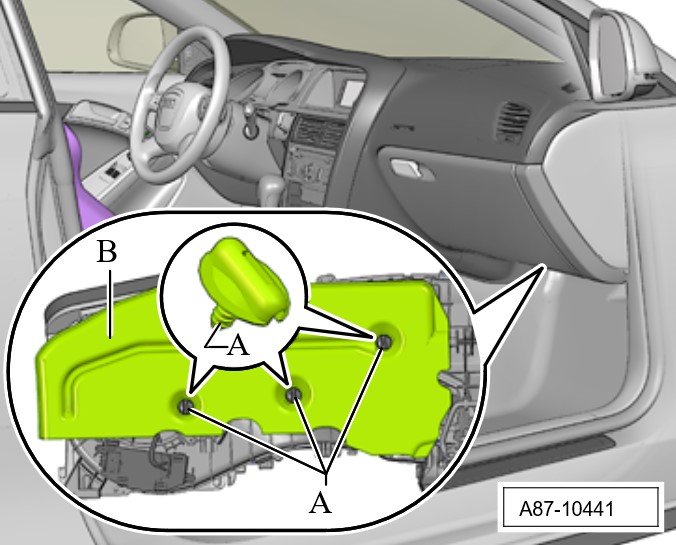

Владимир, добрый день!
Не сочтите за труд, поделитесь инструкцией по замене салонного фильтра на Macan.
Спасибо!
23.03.2018, 22:04   #2
Демонтаж и монтаж сажевого фильтра (фильтра салона)
Демонтаж сажевого фильтра
1. Удалить винтовые зажимы -A- и снять изолирующий коврик -B- .

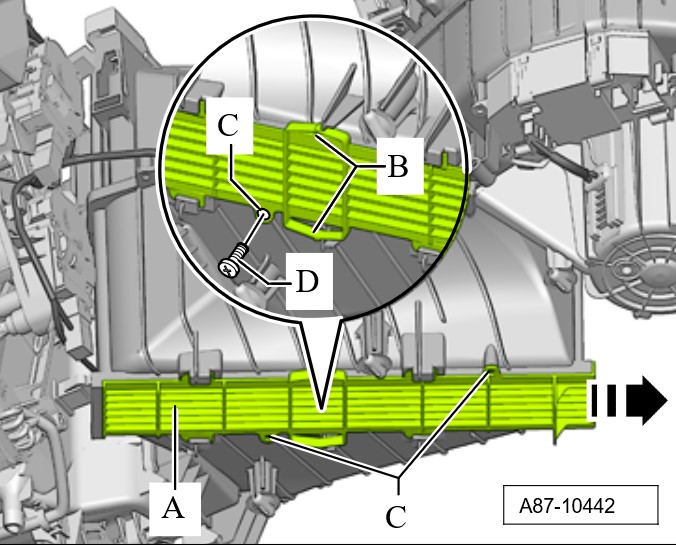

2. Ослабить фиксаторы -B- , сдвинуть крышку -A- в направлении -направление стрелки- и снять ее.

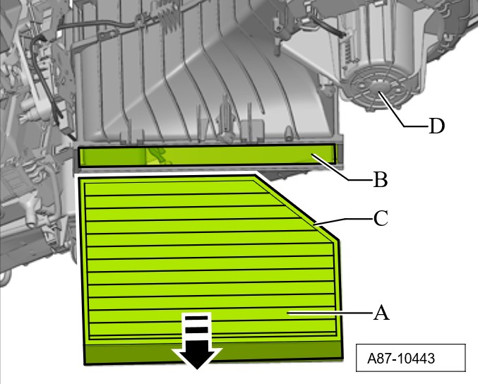

3. Извлечь сажевый фильтр -A- из шахты -B- кондиционера.
Монтаж сажевого фильтра
1. Монтаж осуществляется в обратной последовательности.
