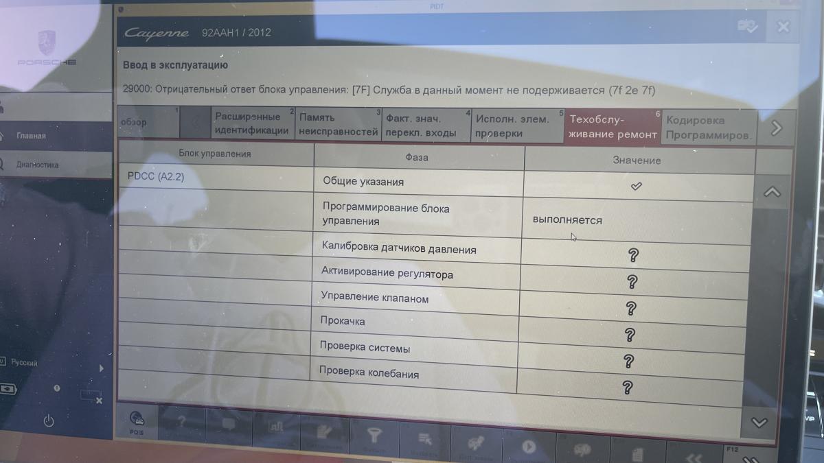

Владимир, добрый вечер. Дабы не плодить темы поиском нашел подобную проблему. После попытки ввода в эксплуатацию PDCC на этапе программирования блока управления появляется 29000 отрицательный ответ блока управления. Читаю что Вы пишите про не актуальное ПО. Пробовали на 18.100.000 да старое, нашли новый ПК с ПО там стоит 38.400 версия и аналогичная ситуация. Скрин прилагаю.

Какой VIN? И какой номер блока управления PDCC установлен?

Владимир, WP1ZZZ92ZCLA51766
