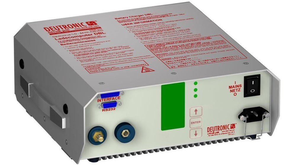

Зарядное устройство АКБ с номинальным током минимум 40A, например, VAS 5907 - зарядное устройство АКБ 45A

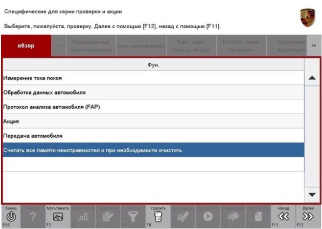

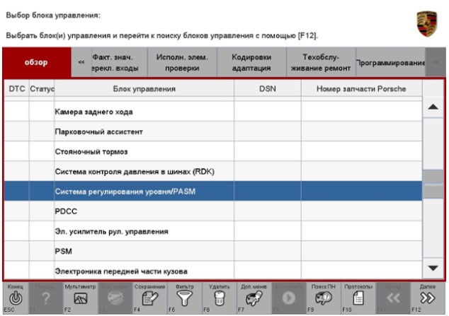

1 В разделе “Выбор блока управления” (меню “Обзор”) открыть дополнительное меню с помощью клавиши F7.
2 Выбрать функцию “Считать и при необходимости очистить память неисправностей всех блоков управления” и подтвердить с помощью клавиши F12 (Далее).
Происходит считывание памяти неисправностей блоков управления.
3 После того как память неисправностей блоков управления считается, удалить записи памяти неисправностей по клавише F8.
4 Ответить утвердительно на вопрос, действительно ли следует удалить все записи из памяти неисправностей, с помощью клавиши F12 (Да).
Неисправности, сохраненные в памяти неисправностей различных блоков управления, будут удалены.

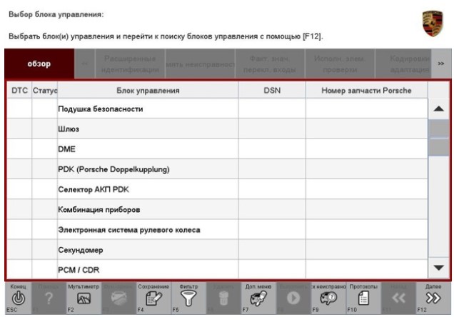

1 В разделе выбора блока управления (меню “Обзор”) выбрать блок управления Система регулирования дорожного просвета/PASM и подтвердить с помощью клавиши F12 (Далее).
2 После обнаружения и отображения блока управления системы регулирования дорожного просвета/PASM в обзоре выбрать меню Техобслуживание/ремонт.

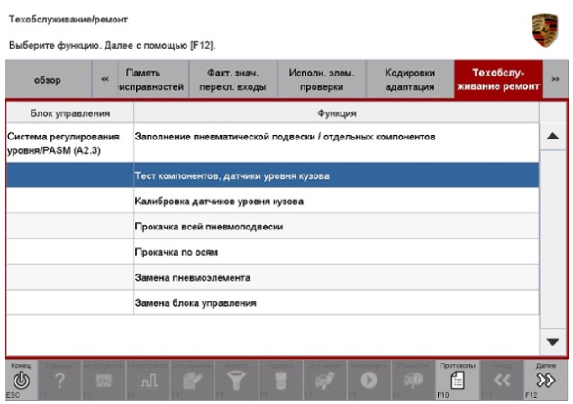

3 Открыть пункт меню Проверка компонентов датчиков дорожного просвета и подтвердить с помощью клавиши F12 (Далее).

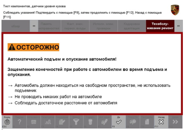

4 Выполнить отображаемое предупредительное указание и подтвердить с помощью клавиши F8 (Да). Затем нажать клавишу F12 (Далее).
Осторожно
Автоматический подъем и опускание автомобиля
Защемление конечностей во время регулировочных работ на автомобиле.
А/м должен свободно стоять на полу и не должен находиться на козлах/подставках/домкрате/подъемнике.
Не выполнять работы на автомобиле.
Соблюдать необходимое расстояние до автомобиля.

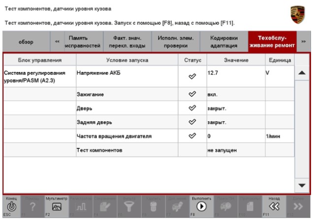

5 Соблюсти отображаемые предварительные условия. Если условия соблюдены, на дисплее тестера PIWIS в соответствующем поле “Статус” появляется галочка .
Затем запустить проверку компонентов, нажав клавишу F8 (Старт).

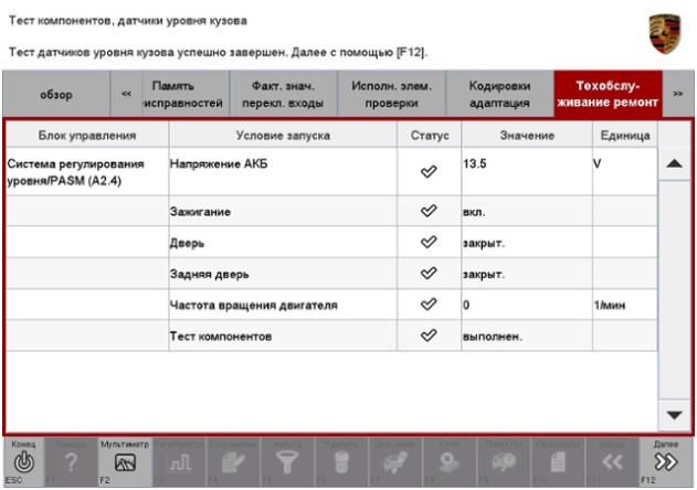

После успешного завершения проверки компонентов на дисплее тестера PIWIS в поле “Статус” проверки компонентов появляется галочка.
Если проверка компонентов будет завершена безуспешно, проверку необходимо повторить.
6 Завершить проверку компонентов, нажав клавишу F8 (Стоп).
7 Откалибровать датчики системы регулирования дорожного просвета
