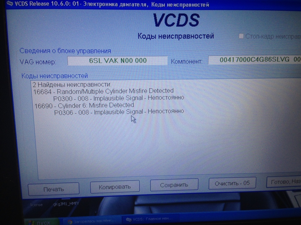

30.10.2017, 18:35   #4
optika
сейчас ваговским шнуром залез увидел вот такие ошибки фото прикрепляю

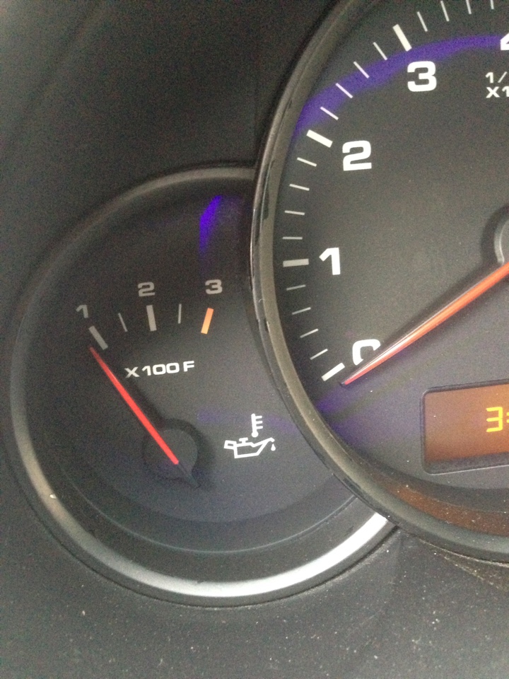

31.10.2017, 12:04   #8
optika
вот тут когда машина прогрета давление на 2

Сообщение от optika Посмотреть сообщение
Это не давление, а температура...
