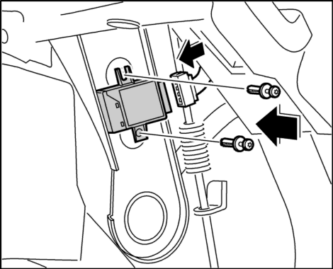

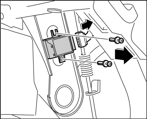

1. Вывернуть и извлечь обе насечные заклепки.
2. Разблокировать фиксатор разъема, снять разъем и вынуть блок управления.
Монтаж блока управления системы контроля давления в шинах (RDK)
1. Подсоединить разъем к блоку управления и зафиксировать.
2. Отрегулировать положение блока управления и закрепить двумя насечными заклепками.
