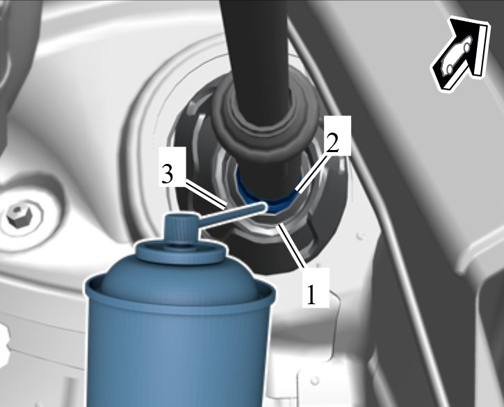

Симптом:
Клиенты жалуются на посторонние шумы, возникающие при повороте рулевого колеса в области пространства для ног со стороны водителя.
Причина:
Поверхность находящегося в пакете уплотнительных манжет уплотнения из пенистой резины из-за воздействия высоких температур начинает изнашиваться и крошиться. Это приводит к появлению посторонних шумов.
Устранение:
При проявлении данной неисправности автомобиля, который:
произведен до даты начала реализации, заменить имеющийся промежуточный вал рулевого управления новым, измененным промежуточным валом рулевого управления с войлочным кольцом
произведен после даты начала реализации или уже был заменен промежуточный вал рулевого управления новым (с войлочным кольцом),
дополнительно обработать вал рулевого управления / пластиковое уплотнительное кольцо в моторном отсеке термостойким антифрикционным спреем.
Дата начала реализации:
Модифицированный промежуточный вал рулевого управления устанавливается при производстве со 2 июня 2016 года.
Номер запчасти:
95B419753D Промежуточный вал рулевого колеса (НОВЫЙ, с войлочным кольцом, I-номер автомобиля с левым рулем L0L)
95B419753E Промежуточный вал рулевого колеса (НОВЫЙ, с войлочным кольцом, I-номер автомобиля с правым рулем L0R)
99991782800 Антифрикционный спрей (Osixio Anti Squeak – аэрозоль 32)
Название: Метод распыления рул. вала.png
