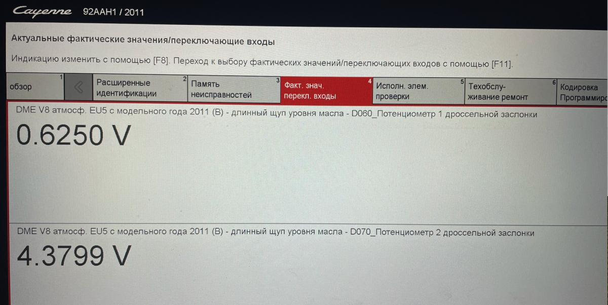

Смотрел только потенциометры.
Название: скрин потенциометров.jpg

Катушки стоят ZSE042.
До кратких тестов еще не дошел но машину после последней диагностики не узнать. Проблема с дерганием устранилась.
Могу предположить что после стирания ошибок по двигателю дергания пропали. Просто больше ничего не делал.
