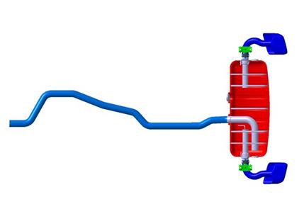

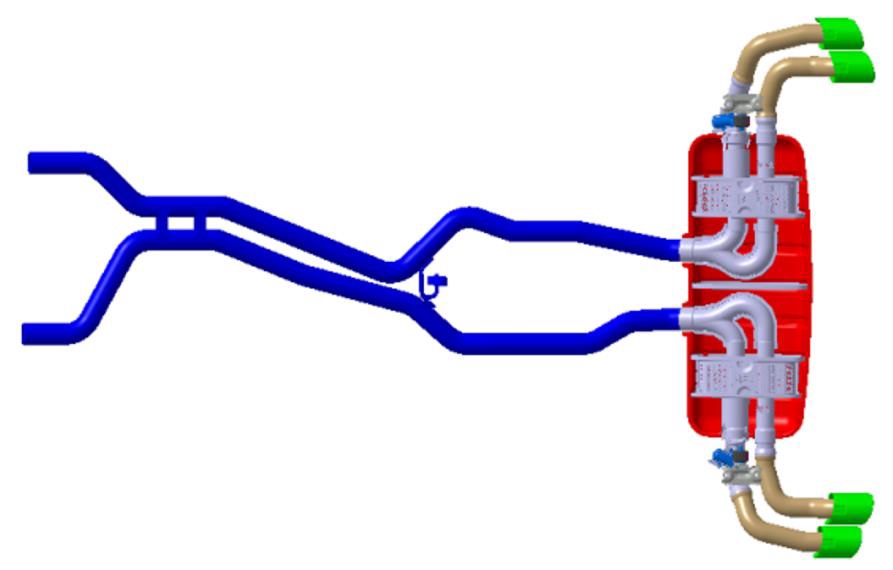

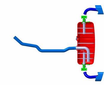

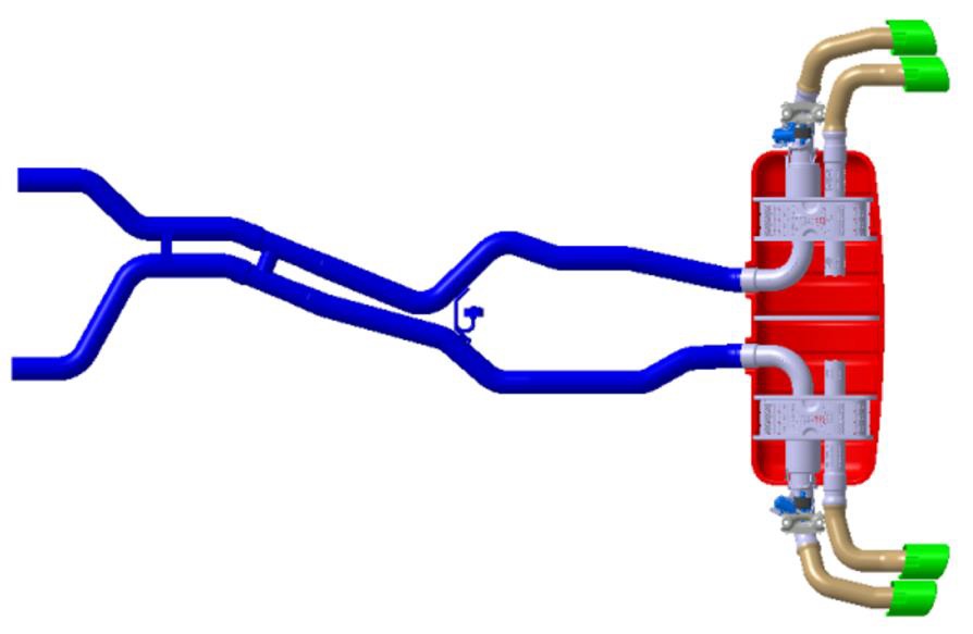

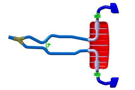

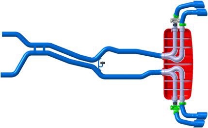

В спортивных выхлопных системах новых моделей Cayenne S и Cayenne Turbo
используются заслонки для ОГ с электроприводом. Во всех остальных моделях, оснащенных спортивной выхлопной системой, используются прежние заслонки для ОГ, которые управляются посредством разрежения.
Систему Sound Symposer для Cayenne 2015-го модельного года можно ставить только вместе со спортивной выхлопной системой. Она расположена на Y-образной трубке воздуховода перед дроссельной заслонкой.
Название: Cayenne S Sport.jpg
ID:	14433   Нажмите на изображение для увеличения
Название: Cayenne Turbo Sport.jpg
ID:	14434   Нажмите на изображение для увеличения
Название: Cayenne S Diesel.jpg
ID:	14435   Нажмите на изображение для увеличения
Название: Cayenne Diesel (ЕВРО 3 ЕВРО 4).jpg
ID:	14436   Нажмите на изображение для увеличения
Название: Cayenne Diesel ЕВРО 5.jpg
Название: Cayenne Diesel ЕВРО 6.jpg
ID:	14438   Нажмите на изображение для увеличения
