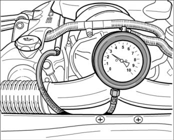

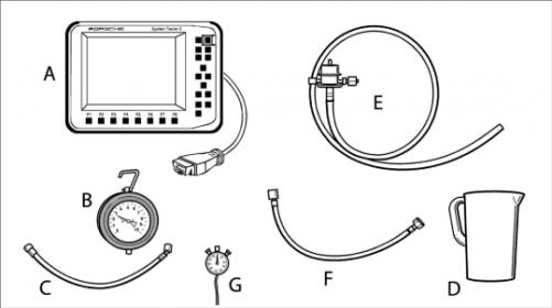

Информация
Условия проверки
Напряжение АКБ во время проверки должно быть не < 12 В.
Если при оценке производительности объем подаваемого топлива ниже нормы, следует повторить измерение на втором промывочном клапане топливной рампы.
Части топливной системы следует содержать в чистоте.
Проверка давления топлива

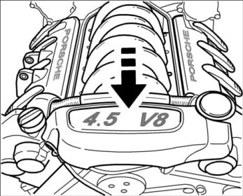

1. Потянуть накладку штуцера дроссельной заслонки вертикально вверх.
2. Выкрутить колпачок пер. прав. топливной рампы.

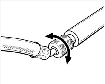

3. Соединительный канал 9559 подключить к манометру p378 . Другой конец прикрутить к топливной рампе.
4. Включить зажигание и запустить двигатель. Посмотреть давление топлива на манометре. На ХХ значение должно составлять 4,0 ± 0,2 бар.
Неправильные или неисправные промывочные клапаны
Вытекающее топливо
Возгорание
→ Заменить продувочный клапан после демонтажа.
→ Устанавливать в топливную рампу только специальные клапаны, предусмотренные Porsche.
→ Обязательно заменить пластиковый колпачок.
информация
Остаточное давление в системе спустя 1 час должно быть выше 2,0 бар.

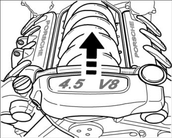

5. Открутить соединительный канал и закрыть топл. рампу новым пластмассовым колпачком.
6. Вжать 4 резиновых элемента накладки в 4 держателя шаровой головки. Крепления должны защелкнуться с характерным звуком.
