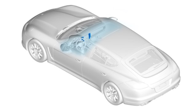

14.02.2022, 15:47   #1
Демонтаж центрального дефлектора
Название: Место установки центрального дефлектора.jpg

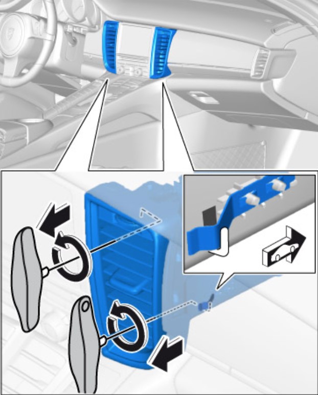

14.02.2022, 15:48   #2
1 Расположить съемники 9827 - Съемник.
1.1 Вставить первый съемник над третьей пластиной снизу с наружной стороны и провести крюк через отверстие на металлическую скобу.
1.2 Вставить второй съемник под первой пластиной сверху с внутренней стороны и провести крюк через отверстие на металлическую скобу.
2 Разблокировать дефлектор.
2.1 Разблокировать дефлектор путем поворота обоих инструментов влево и потянуть дефлектор назад.
Название: Разблокирование дефлектора.jpg

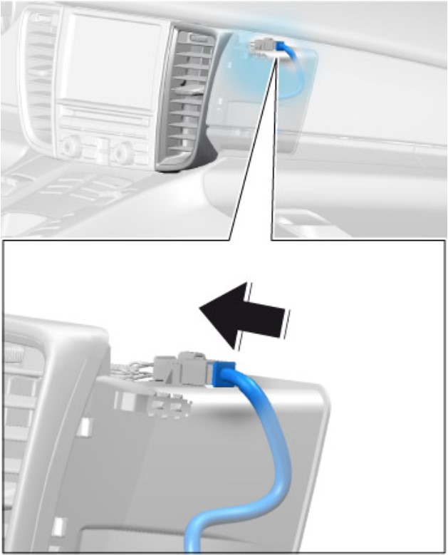

14.02.2022, 15:51   #3
3 Отсоединить разъем.
4 Проверить функционирование дефлектора.
4.1 Ручкой переместить пластины во всех направлениях.
4.2 Проверить, чтобы все пластины правильно перемещались.
4.3 При необходимости заменить дефлектор.
Название: Отсоединение штекерного разъема.jpg

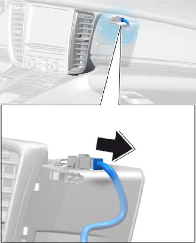

14.02.2022, 15:53   #4
Монтаж центрального дефлектора
1 Соединить разъем.
2 Проверить плотность посадки разъема.
Название: Подсоединение разъема.jpg

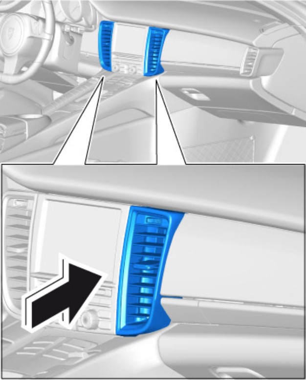

14.02.2022, 15:54   #5
3 Вставить дефлектор и вдавить до ощутимой фиксации.
Название: Вдавливание дефлектора.jpg
