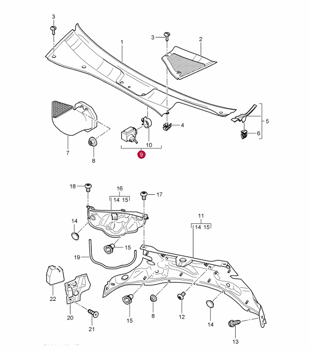

Датчика качества воздуха находится под пластиковой накладкой трапеции переднего стеклоочистителя с водительской стороны.
95561855002 датчик качества воздуха

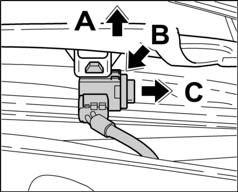

Датчик качества воздуха расположен слева по направлению движения под накладкой обтекателя и вставлен в эту накладку.
1. Поднять накладку -стрелка A- , разблокировать датчик -стрелка B- и отсоединить его от кронштейна накладки обтекателя -стрелка C- .

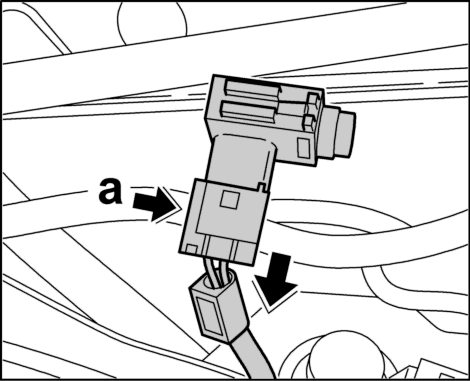

2. Разблокировать разъем -a- и отсоединить его от датчика.
3. Снять датчик качества воздуха.

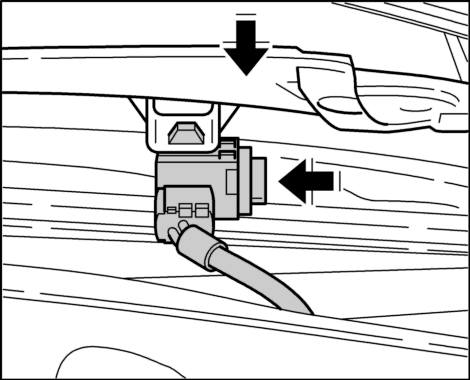

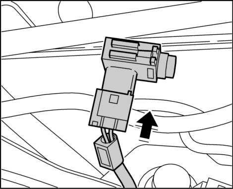

1. Подсоединить штекер к датчику качества возд. до ощутимого щелчка фиксации.
2. Вставить датчик в держатель - заглушка обтекателя – до ощутимого щелчка фиксации. Проверить прочность посадки.
