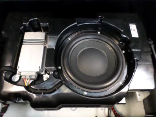

Система объемного звучания BOSE
Система объемного звучания BOSE состоит из 14 динамиков, включая 200 ваттный активный сабвуфер, 9-канальный усилитель общей мощностью 545 Вт. Благодаря технологиям BOSE® Centerpoint® 2 и SurroundStage® система позволяет воспроизводить стереоисточники в режиме объемного звучания.
Аудиосистема Surround Sound от BOSE® рассчитана на специфическую акустику салона каждой модели. Благодаря технологиям BOSE® Centerpoint® 2 и SurroundStage® система обеспечивает возможность воспроизведения музыки со стереоисточников в режиме объемного звучания. В сочетании с PCM открывается спектр звучания цифровых записей формата 5.1. Технология шумокомпенсации AudioPilot® обеспечивает сбалансированную звуковую картину в любом режиме движения автомобиля независимо от уровня внешних шумов.

Это я все знаю! Вопрос в том, что есть ли готовые кабеля, или придётся их изготавливать? Насколько понимаю нужно тянуть оптику к усилителю, он по моему ставится в заднем левом крыле. Надо ли менять дверные карты, или динамики Bose влезут в штатные? В общем интересно услышать того, кто делал такое дооснащение!

Сообщение от Vitamin701 Посмотреть сообщение
Что видно на схеме
