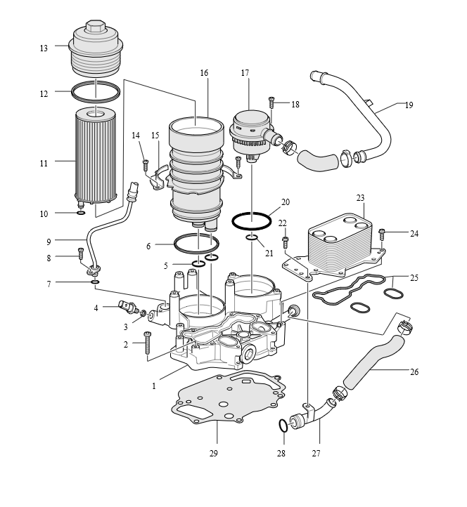

Обзор компонентов масляного радиатора и корпуса масляного фильтра
1 - Крепежная пластина
2 - Крепежный винт → Момент затяжки: 9 Nm
3 - Уплотнительное кольцо
4 - Манометрический переключатель давления масла → Момент затяжки: 9 Nm
5 - Уплотнительные кольца круглого сечения
6 - Прокладка
7 - Уплотнительное кольцо
8 - Крепежный винт → Момент затяжки: 9 Nm
9 - Подающий масляный трубопровод
10 - Уплотнительное кольцо
11 - Фильтрующий элемент масляного фильтра
12 - Уплотнительное кольцо
13 - Крышка → Момент затяжки: 9 Nm
14 - Крепежный винт → Момент затяжки: 9 Nm
15 - Крепежная скоба
16 - Корпус масляного фильтра
17 - Клапан регулировки давления системы вентиляции картера
18 - Крепежный винт → Момент затяжки: 9 Nm
19 - Трубопровод системы вентиляции картера
20 - Уплотнительное кольцо
21 - Уплотнительное кольцо
22 - Крепежный винт → Момент затяжки: 9 Nm
23 - Масляный радиатор
24 - Крепежный винт → Момент затяжки: 9 Nm
25 - Уплотнения
26 - Шланг системы охлаждения
27 - Трубопровод ОЖ спереди
28 - Уплотнительное кольцо
29 - Прокладка
Название: Обзор компонентов.png
ID:	13388   Нажмите на изображение для увеличения

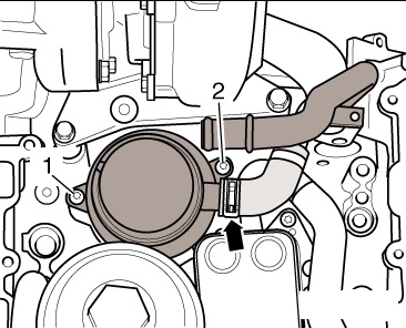

Название: Клапан системы вентиляции картера.jpg
