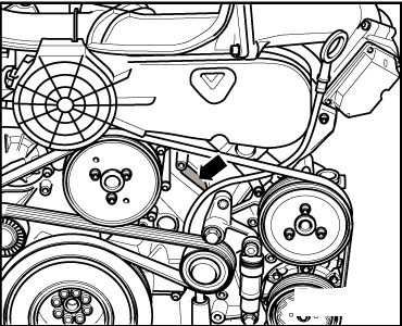

Номер двигателя
Номер двигателя („буквенное обозначение двигателя“ и „порядковый номер“) находится слева, спереди, под зубчатым ремнём привода ТНВД -стрелка-.
Дополнительно на впускном коллекторе имеется наклейка с „буквенным обозначением двигателя“ и „порядковым номером двигателя“.
Кроме того, буквенное обозначение двигателя указано на стикере с данными автомобиля.
Автомобили с четырехзначным буквенным обозначением двигателя
Начиная с буквы „C“ используются четырёхзначные буквенные обозначения. Первые 3 знака описывают конструкцию механической части двигателя и, как и раньше, выбиты на двигателе. Четвёртый знак описывает мощность и крутящий момент двигателя и зависит от блока управления двигателя. Четырёхзначное буквенное обозначение есть на заводской табличке, на стикере с данными автомобиля и на блоке управления двигателя.
Указание
Автомобили, предназначенные для некоторых регионов, не имеют заводской таблички.
