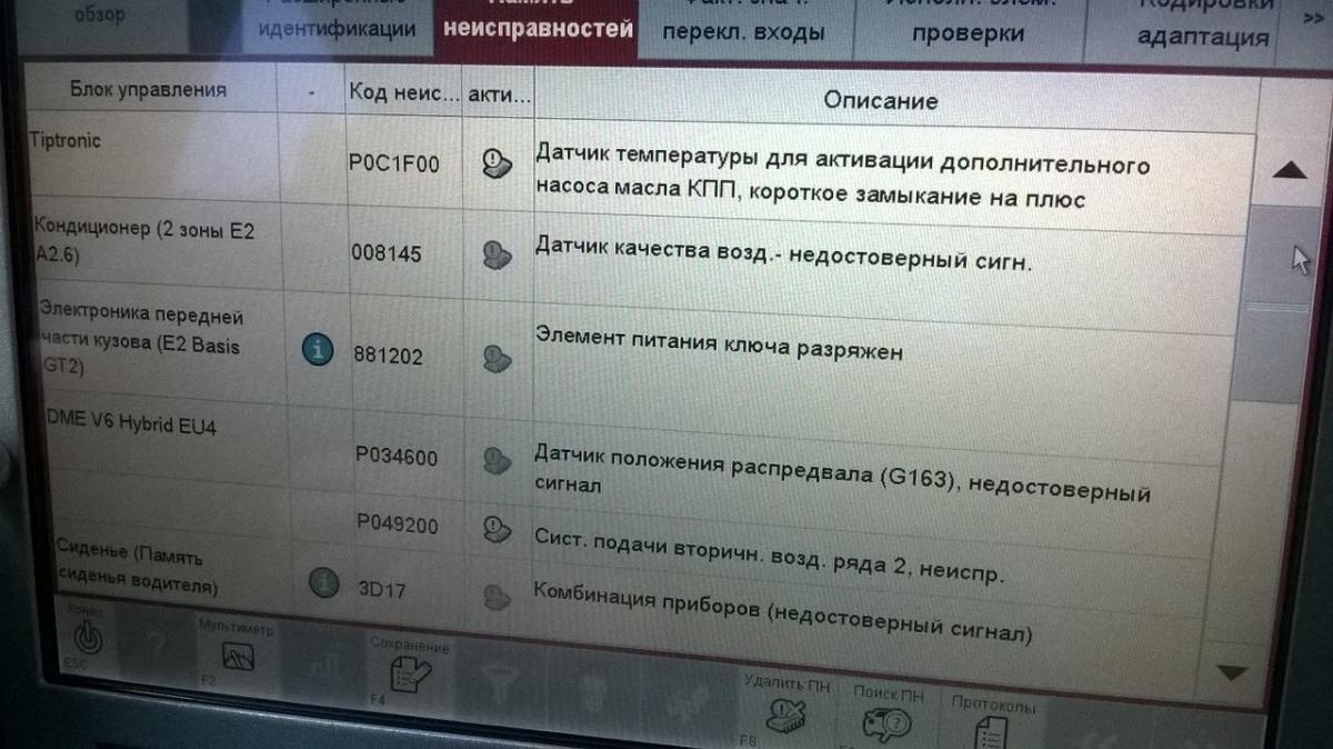

Помогите разобраться в ошибках, и что порекомендуете делать.
Снизу мелкая течь сальника колинвала, датчик колинвала в масле. Может как то связано. Скидую фото

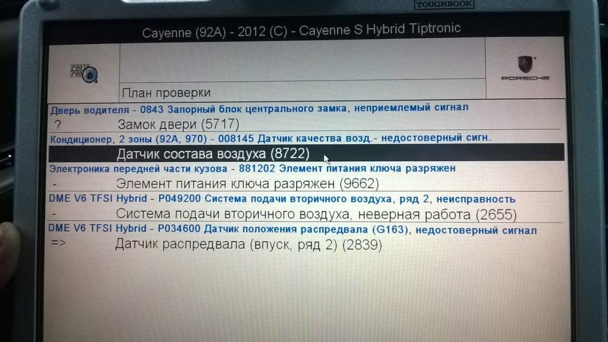

20.10.2016, 11:50   #2
Заменить замок двери водителя
Подключить датчик качества воздуха
Заменить источник питания в ключе зажигания
Очистить систему подачи вторичного воздуха

Сообщение от Jun86 Посмотреть сообщение
А датчик температуры, это замена?
Какой датчик температуры?
Речь идет о датчике качества воздуха.
Планирую менять сальник с датчиком колинвала может в процесе там где то можно подобраться
Если будете менять задний сальник коленвала, можно сделать процедуру по очистке системы подачи вторичного воздуха

там есть первая ошибка на первом фото "Датчик температуры для активации дополнительного насоса КПП, короткое замыкание на плюс"
