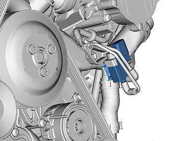

8. Отсоединить передние трубки ОЖ слева.
8.1 Отсоединить вакуумную трубку от держателя. Передние трубки ОЖ
слева -1- и выкрутить крепежный винт. Передние трубки ОЖ слева -2-.

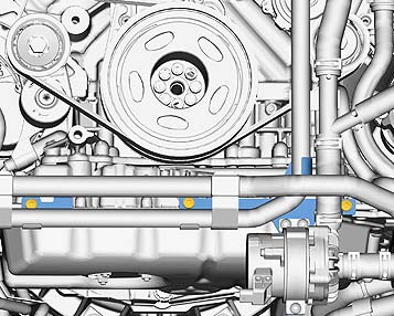

8.2 Выкрутить крепежные винты. Винты трубок ОЖ низкотемпературного контура системы охлаждения -1 и 2- трубок ОЖ низкотемпературного контура системы охлаждения.

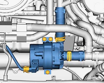

8.3 Для облегчения доступа к левому наружному крепежному
винту (винты трубок ОЖ) низкотемпературного контура системы охлаждения -3- может потребоваться отсоединение дополнительного насоса ОЖ от держателя.
Для этого ослабить верхние крепежные винты и выкрутить
нижний крепежный винт - Дополнительный насос ОЖ -стрелки-.
Электрическое штекерное соединение - Дополнительный насос ОЖ -1- и шланги ОЖ Дополнительный насос ОЖ -2- остаются подключенными к
дополнительному насосу ОЖ.

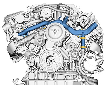

9. Снять переднюю трубку ОЖ - Трубопровод ОЖ спереди.
Обзор
синий – Трубопровод ОЖ спереди
1 – Хомут для шлангов
2 – Датчик температуры ОЖ
3 – Винт трубки ОЖ к термостату
стрелки – Крепежные винты передней трубки ОЖ

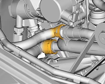

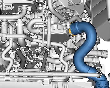

9.1 Снять шланг ОЖ с передней трубки ОЖ.
Для этого разблокировать крепежную скобу Шланг ОЖ на передней трубке ОЖ -стрелка- и отсоединить шланг ОЖ от трубки ОЖ.
Затем вернуть крепежную скобу на место.

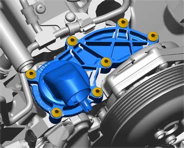

10.1 Выкрутить крепежные винты - Термостат -стрелки- из корпуса
термостата.
10.2 Снять термостат движением наверх и утилизировать.
10.3 Очистить поверхность уплотнения для термостата на фланце.
10.4 Установить новый термостат, и затянуть крепежные винты.
Момент затяжки 9 Nm

11.10 Подсоединить шланг ОЖ к передней трубке ОЖ - Шланг ОЖ на
передней трубке ОЖ -стрелка- до ощутимой фиксации.
Проверить прочность посадки шланга ОЖ, потянув за него.

12.2 Закрепить дополнительный насос в держателе, если до этого он был
отсоединен - Дополнительный насос ОЖ -стрелки-.
Момент затяжки 10 Nm
