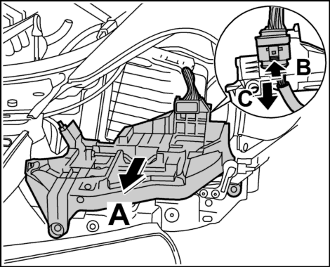

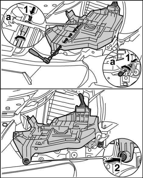

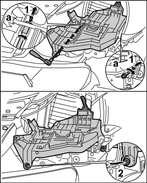

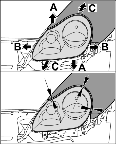

Предварительные работы
1. Снять соответствующий подкрылок.
2. Снять облицовку передней части кузова.
3. Снять фару.

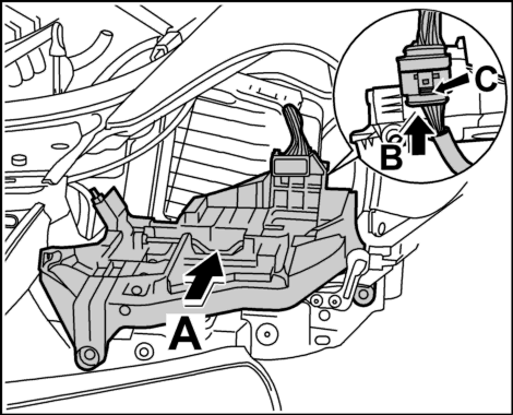

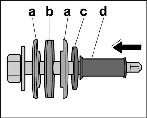

Демонтаж кронштейна фары
информация
При производстве на заводе главная фара пригнана по месту установки к кузову.
Регулировка необходима только после повреждения данной области (например, в результате аварии).
1. Четыре винта крепления -1 и 2- выкрутить и снять крепление.
Монтаж кронштейна фары
1. Установить крепление фары и оба передних крепежных винта -1- ввернуть, но не затягивать.
2. Вдвинуть и зафиксировать фару.
3. Взяться спереди снизу под крепление фары и зазор -стрелки- измерить. Заданный размер = 3 мм
4. Если необходимо, то левым или правым передним полым винтом -A- переместить крепление в нужное положение.
Пределы регулировки фары
A - Полый винт для регулировки высоты крепления
B - Крепление фары
C - Кузов
информация
При дополнительной регулировке фары в направлении X прокручивать все 4 полых болта равномерно. Таким образом предотвращается перекос фары.
5. Снять фару и задние полые винты -A- провернуть до упора.
6. Задние крепежные винты -2- ввернуть.
7. Установить фару и величину зазора 3 мм в трех точках -стрелки- проверить.
8. Сначала затянуть оба передних, затем оба задних крепежных винта. → момент затяжки: 9 Nm
9. Снять и установить фару минимум 3 раза, каждый раз контролируя величину зазора, если необходимо, то еще раз отъюстировать крепление.
Регулировка держателя фары
1. Ослабить крепежный винт и повернуть полый винт -A- .
2. Установить фару и проверить величину зазора.
Дополнительные работы
1. Установить облицовку передней части кузова.
2. Установить подкрылок.

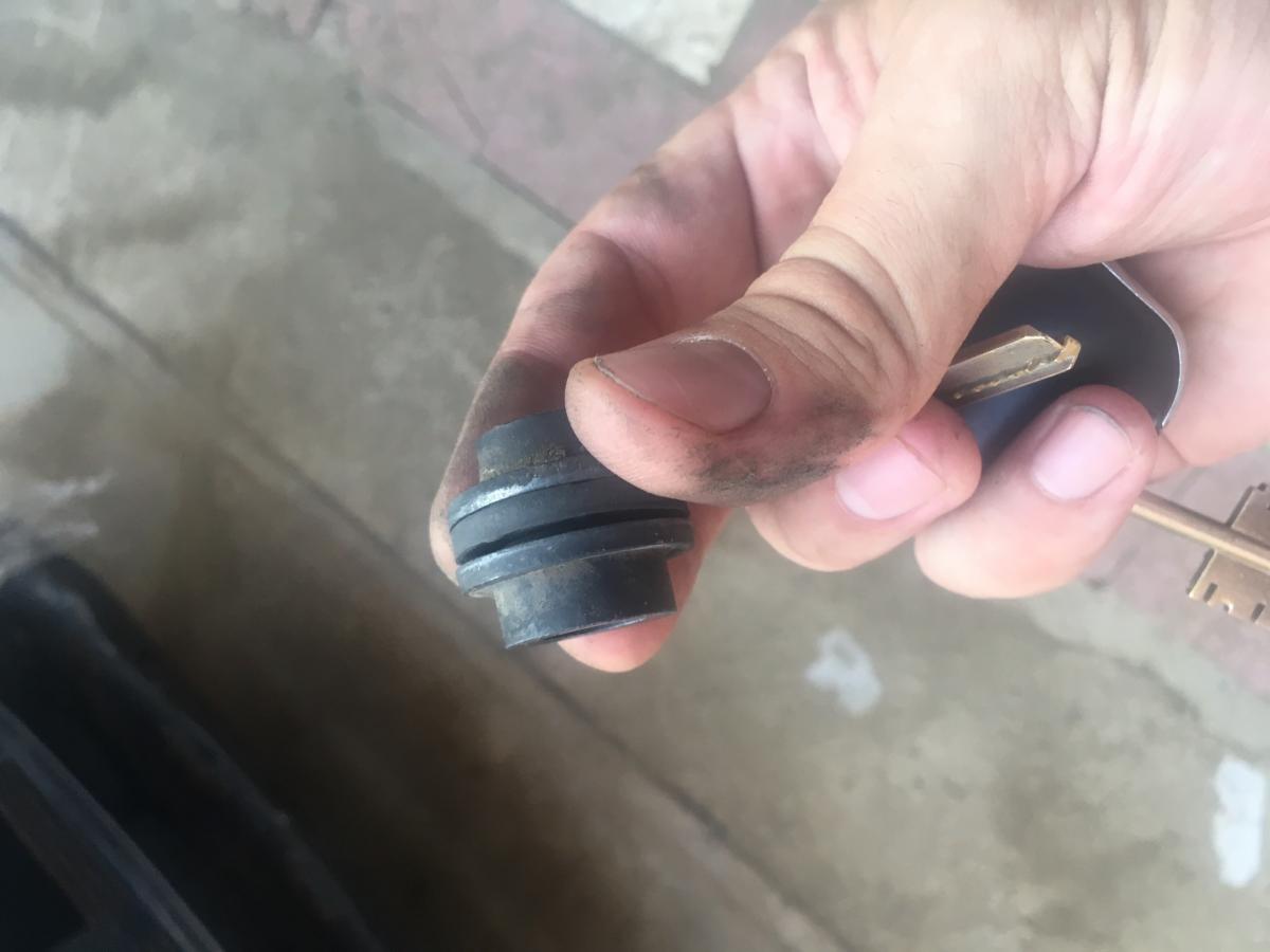

Данная процедура только для 955 и 957 Кайен, о чем и говорит код модели в этой теме.

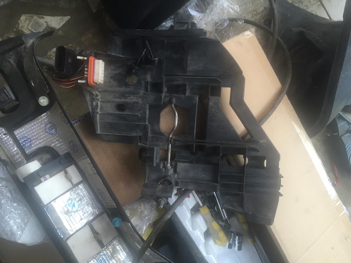

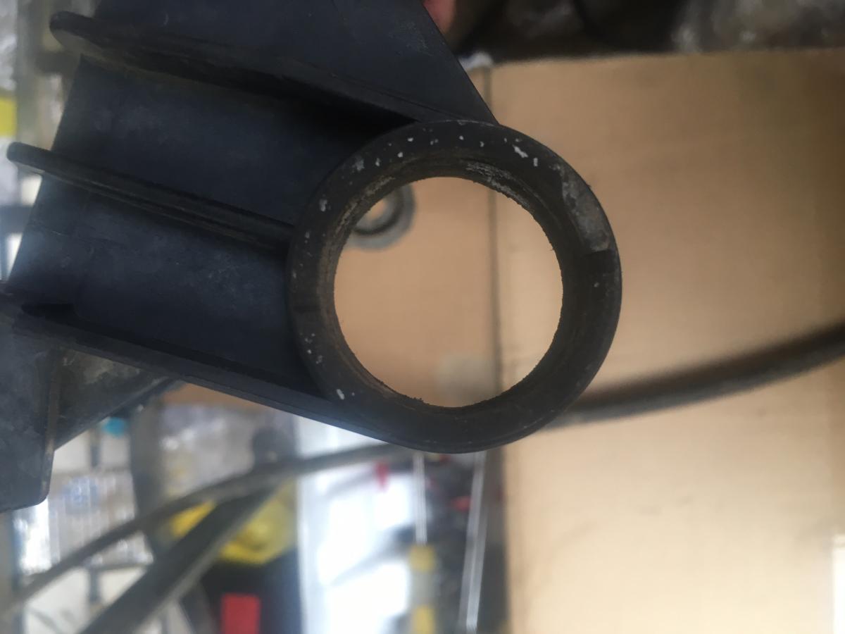

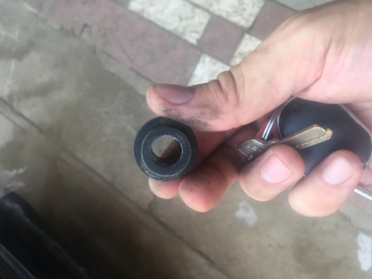

Владимир, прочитал мануал по регулировке фар вдоль и поперек, не могу никак понять принцип регулировки фары, вперед-назад, или у меня какое то особенное крепление (муфты и болты), возможно ими не предусмотрена регулировка, или я впадаю в маразм...
Какой номер на площадках фар?
