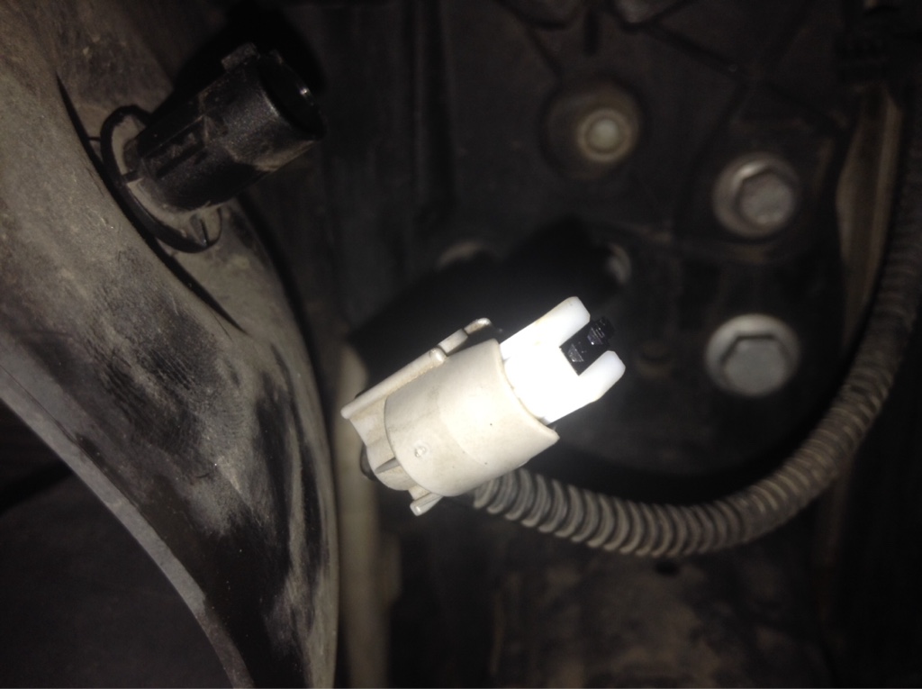

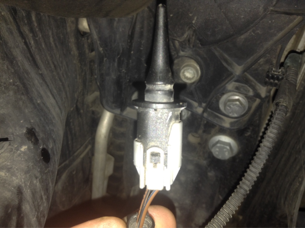

Коллеги, у кого есть машина со снятым передним бампером?
Нужен срочно номер разъема на датчик температуры наружного воздуха на 958 Кайен.

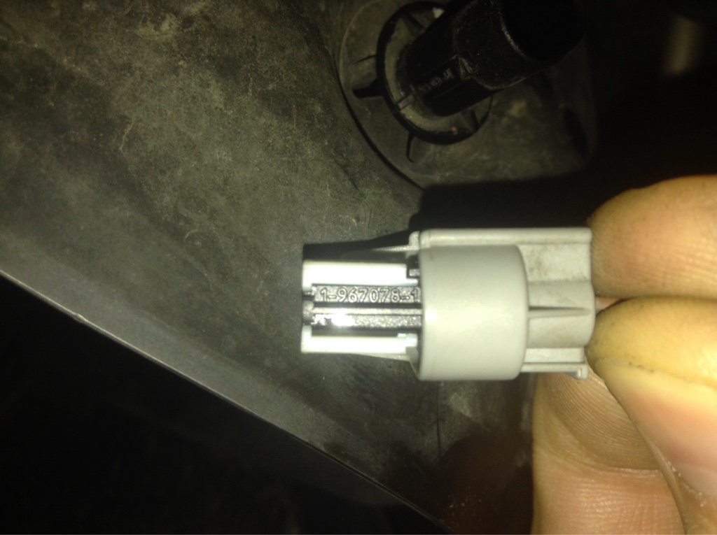

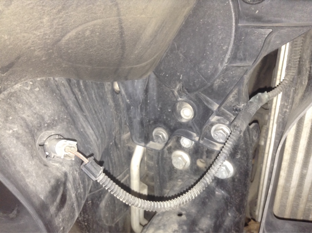

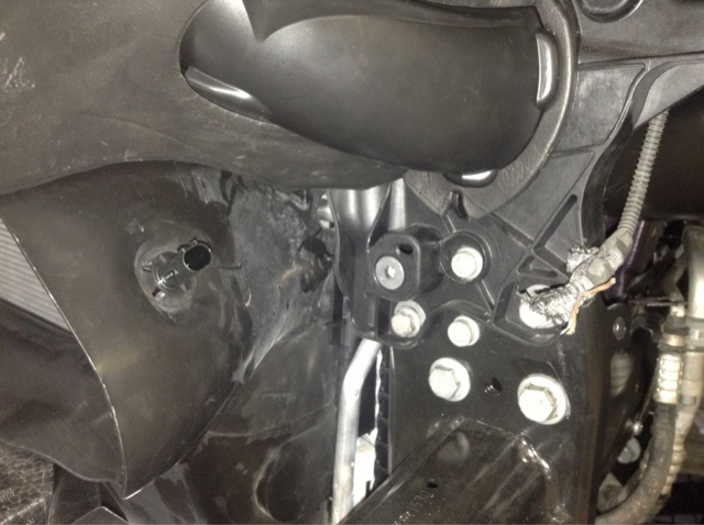

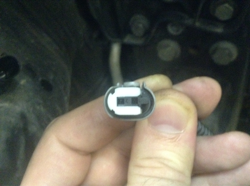

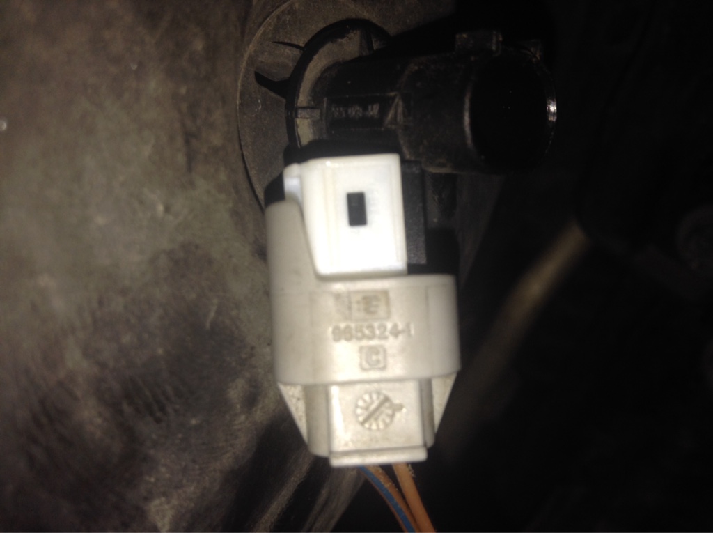

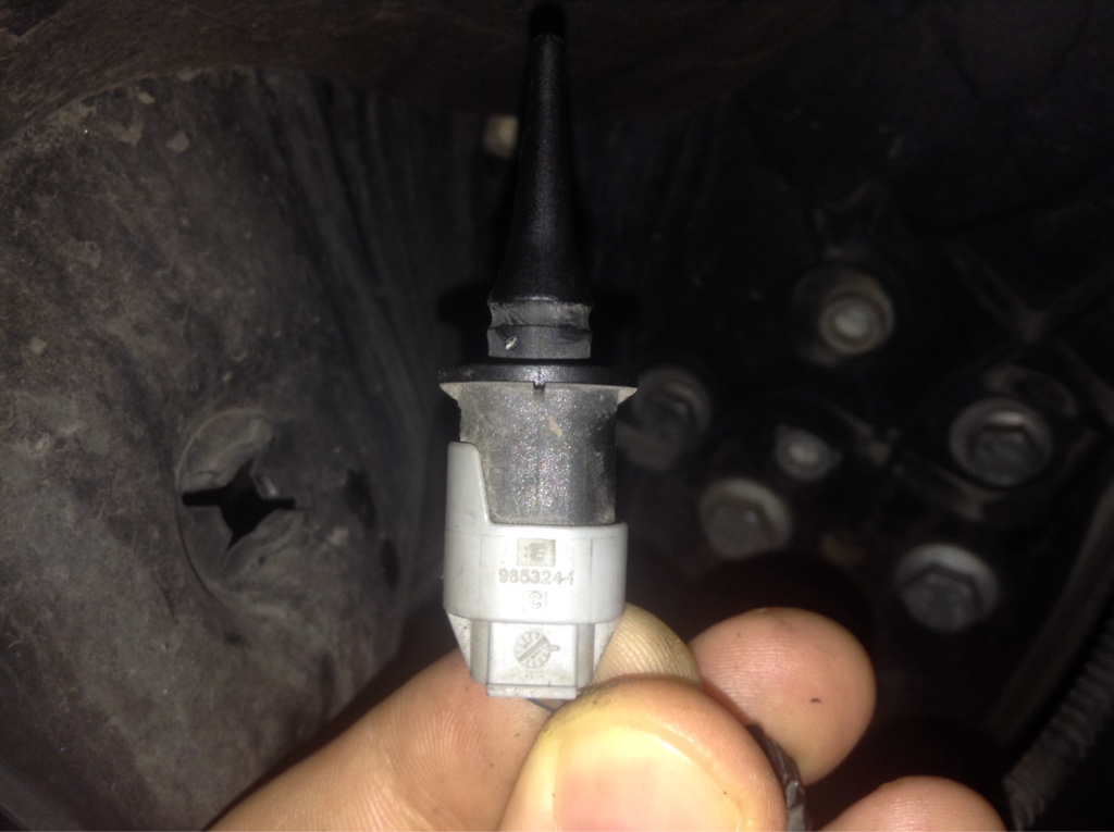

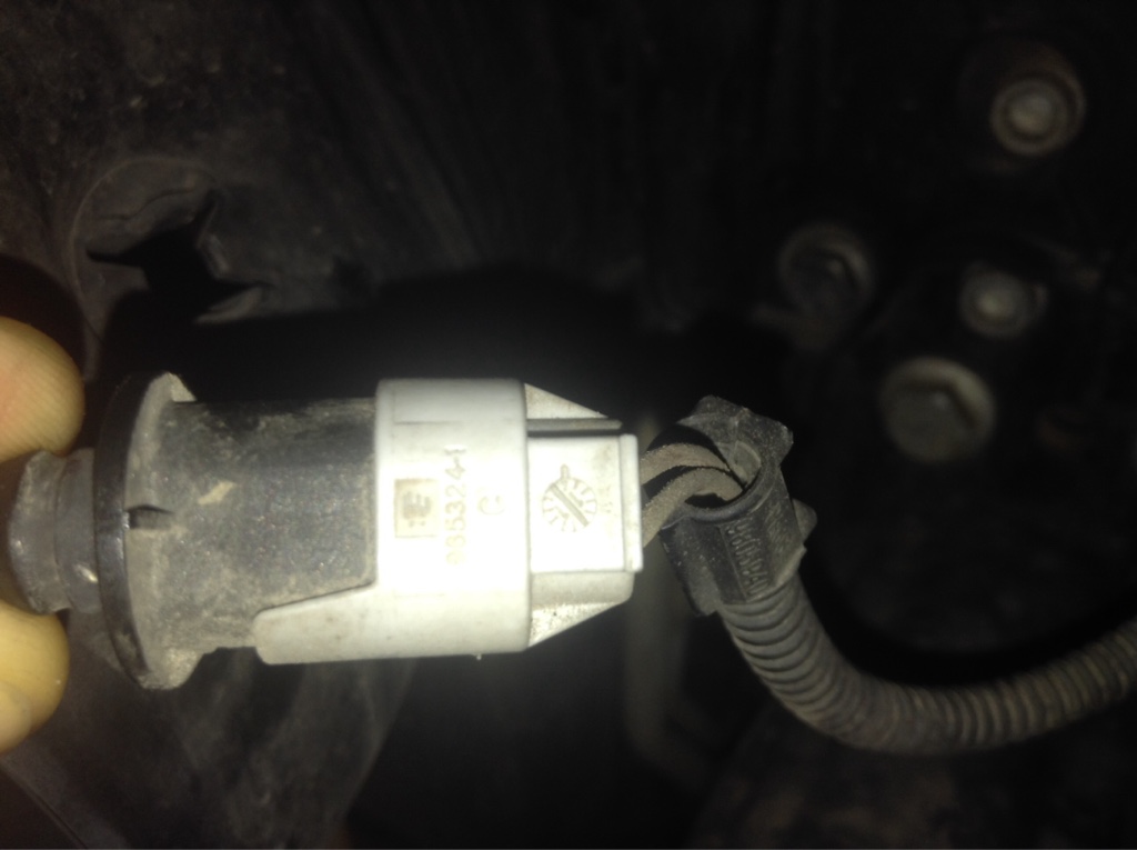

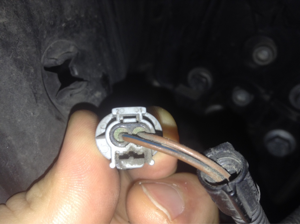

BMW Wiring Plug Connector Terminal Cover AMP 965324-1
Model: AA27-99670781-H
Part Number: 965324-1
Brand: TE Connectivity
Terminal Shape: Receptical
Colour: Grey/Green
Number of Positions: 2
Longest Dimension (connector face): 16.0mm
Number of Rows: 1
Gender (terminal): Female
Product Range: MQS
Sealed/Unsealed: Sealed
Vehicle Manufacturer: BMW
Alternative Part Number: 61138365340
http://www.automotiveconnectors.com/...ay-te-mqs.html

Спасибо. Только машина 958. Уже все нашел. Фото выше.
