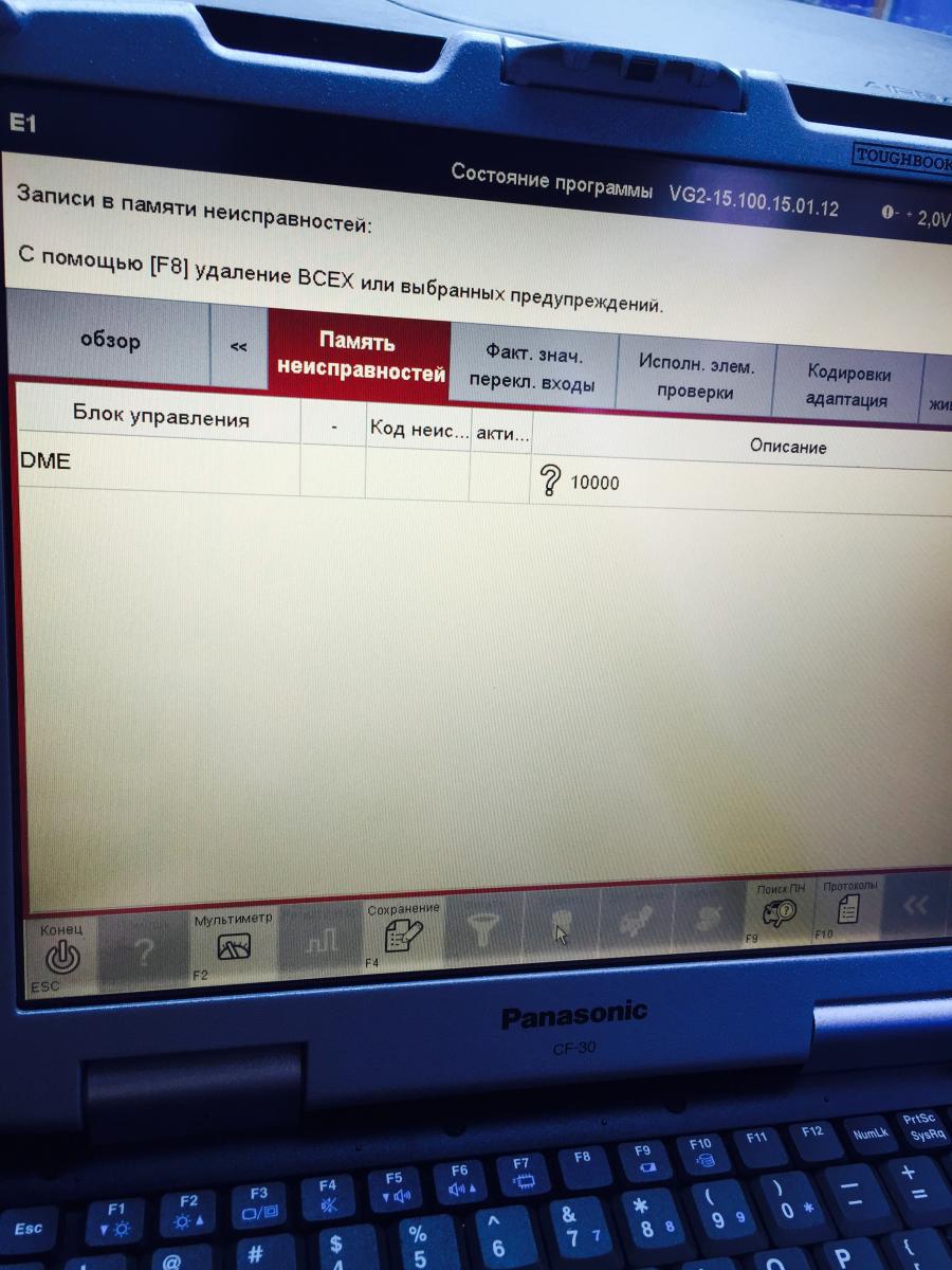

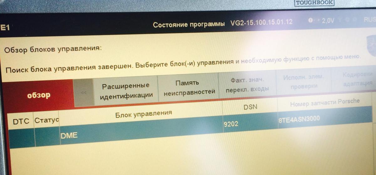

Сегодня опять делали диагностику. Изначально когда подключаешь сканер выкидывает ошибку DME 9202 номер запчасти порше 8TE4ASN3000
по этой ошибке никакую информацию не нашли.
Далее проделали диагностику пропусков зажигания, пропуски 2 и 7 цилиндр, меняем катушку в 7, пока больше нет в наличии, как поменяем все напишу о результатах.

А где номер ошибки?

А где номер ошибки?
как то так было

PIWIS первого поколения есть?
Вы опрашиваете машину 9PA, на PIWIS II не все ошибки корректно отображаются для этого года выпуска машин.
