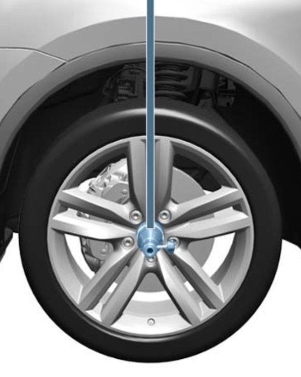

Точка измерения дорожного просвета на задней оси
Расстояние измеряется от нижней кромки крыла до верхней кромки чувствительного элемента -x-.

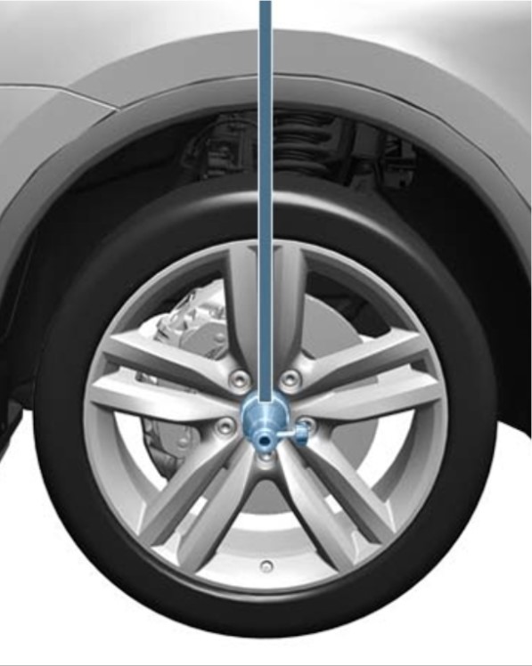

Точка измерения дорожного просвета на передней оси
Информация
При использовании точки измерения дорожного просвета на передней оси необходимо учитывать следующее:
Нижняя кромка крыла прикрыта передней крышкой.
Измерения дорожного просвета на передней оси выполнять только при открытой передней крышке.
Расстояние измеряется от нижней кромки крыла до верхней кромки чувствительного элемента -X-.

Название: На задней оси (пример).jpg
ID:	28166   Нажмите на изображение для увеличения
Название: На передней оси.jpg
