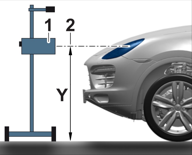

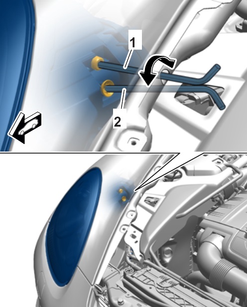

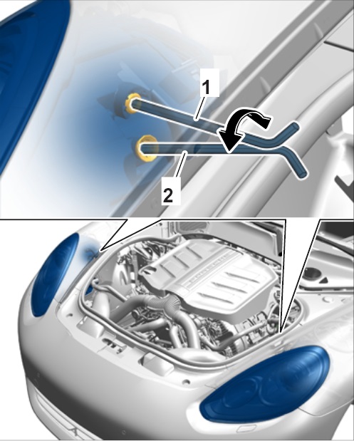

Регулировка головной фары
При регулировке головной фары необходимо соблюдать следующие условия:
Автомобиль и прибор регулировки фар должны стоять на ровной поверхности.
Автомобиль не должен быть загружен и давление воздуха в шинах должно соответствовать заданным величинам.
Не поворачивать рулевое управление.
Регулировка фар выполняется при включенном зажигании.
1. Разместить прибор для регулировки фар -1- и выровнять его по средней оси -2- ближнего света.
2. Включить зажигание.
3. Отрегулировать фары.
3.1. Регулировка по горизонтали: установить точку преломления границы света-тени на линию регулировки по высоте с помощью регулировочного винта -1- .
3.2. Регулировка по вертикали: отрегулировать границу света-тени автомобиля с помощью регулировочный винта -2- . → Установочное значение: -1 %
4. Для ксеноновых и светодиодных фар после регулировки необходимо выключить и снова включить зажигание при включенном свете.
5. Затем еще раз проверить регулировку.
Название: Позиционирование прибора для регулировки.jpg

Название: Регулировочные винты, на примере Panamera.jpg
ID:	10317   Нажмите на изображение для увеличения
Название: Регулировочные винты, на примере Panamera (1).jpg
