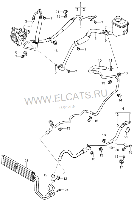

есть ли на насосе ГУР перепускной клапан?
И может ли он заклинить после долгого простоя, пока перебирали двигатель? Течет шланг высокого давления от рейки к ГУРу
думал резинка. Менял эту резинку не помогает, до разбора двигателя не текла
Менял резинку под номером на картинке. Что только не пробовал с этим шлангом делать все равно течет

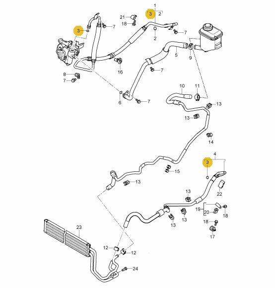

Менял резинку под номером 3 на картинке

Кольцо уплотнительное оригинальное устанавливали?
95534754300 кольцо уплотнительное 7.65 X 1.63

Подтекает именно место соединения напорного шланга с насосом ГУР?
Именно оригинал, специально даже 3 штуки заказал на всякий случай))
да, из под трубки именно течет, вернее между трубкой и гайкой
Тогда остается сама трубка...
так и было), была микротрещина, еле ее увидел
запаяли, поставили, все нормально)
Спасибо за помощь)

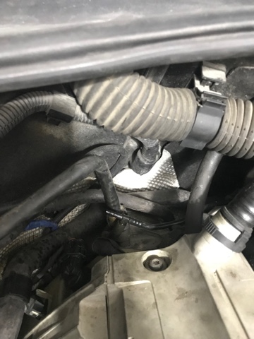

помогите мне еще с одним вопросом.
когда разбирал не помню было ли там что то или этот штуцер так и торчать должен?
Нужно заглушку поставить на этот выход
