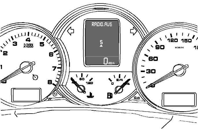

29.01.2021, 17:38   #2
Круиз-контроль
Ограничение:
Только в автомобилях без автоматической системы управления дистанцией ACC (I-номер 8T3).
Примечание:
Для диапазона скоростей от 30 до 240 км/ч теперь в качестве опции дооснащения предлагается автоматический круиз-контроль. Активация круиз-контроля осуществляется с помощью выключателя на отдельном рычажке рулевой колонки. Выключатель является составной частью рычажка рулевой колонки.
Информация
При заказе/подборе учитывать следующие комплектации автомобиля!
Наименование
8T1 Круиз-контроль
8X1 Фароочиститель
QH1 Система голосового управления
