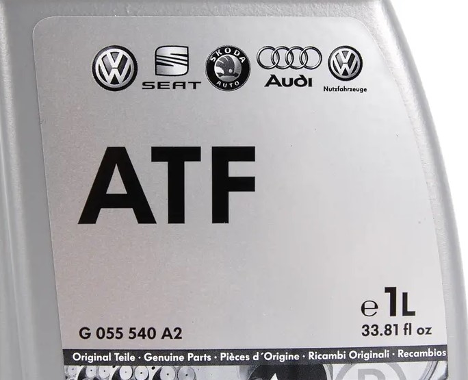

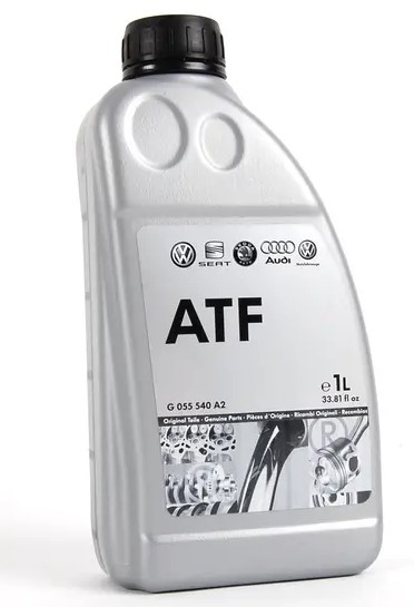

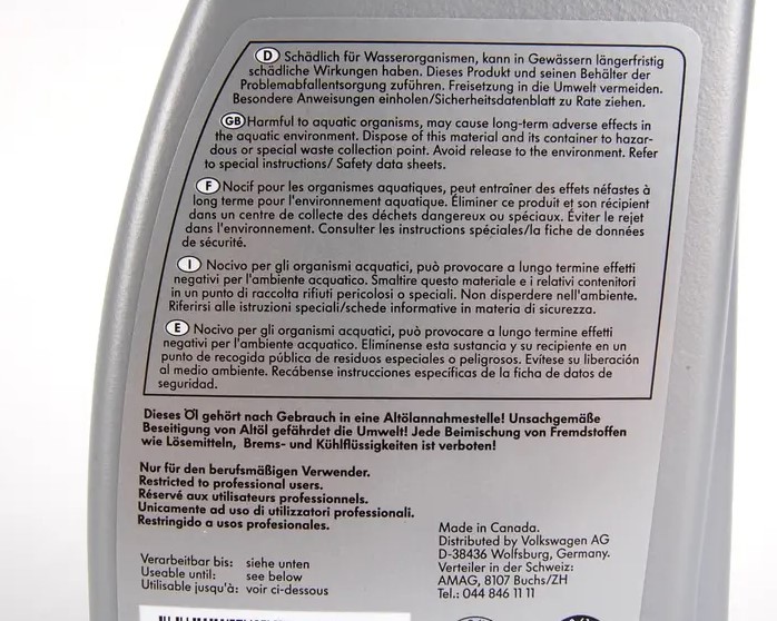

23.08.2019, 22:15   #2
Сообщение от ab Посмотреть сообщение
под маркировкой G055540A2?
Верно, масло идет именно G055540A2 (Aisin AW1), а не заменитель о котором вы пишите.
Стоимость оригинального масла действительно всегда была не дешевая. Тот кто готов платить за качество использует оригинал. Кто ищет подешевле, использует заменитель.
