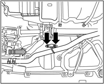

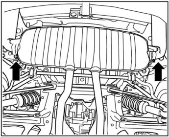

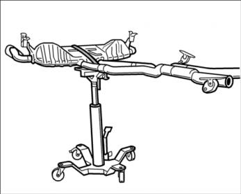

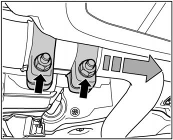

Подскажите пожалуйста ! , подшипник кардан. валла , меняется или менять весь кардан , У МЕНЯ ВЫЛЕТИЛА РЕЗИНКА И БЬЁТ СИЛЬНО НА СКОРОСТИ , СПАСИБО
12.07.2013, 23:26   #2
White_bear
Аватар для White_bear
на днях тоже столкнулся с такой же проблемой. В оригинале подвесной подшипник идет только в сборе с карданным валом, меняется вал в сборе... делал в КайСервисе у Владимира)
13.07.2013, 17:49   #3
Валерий 007
а в не оригинале , есть и сколько лавэ ??? спасибо большое !!!
16.07.2013, 18:54   #4
Валерий 007
ПОДСКАЖИТЕ ПРИ СНЯТИЕ КАРДАНА НАДО СНИМАТЬ ТРУБЫ С ГЛУШИТЕЛЕМ ???
16.07.2013, 21:59   #5
Сообщение от Валерий 007 Посмотреть сообщение
да...http://forum.cayservice.ru/forum33/thread489.html
